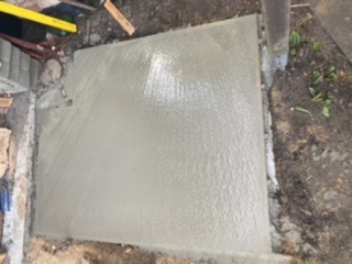

So, Fundament ist endlich fertig gegossen . Für mein erstes im Leben gar nicht so schlecht wie ich finde...
- 19AE401D-5D5E-404B-A728-061B3E85D7AE.jpeg (28.54 KiB) 5425 mal betrachtet

mal eine Frage zum Fundament.
Freitag ausschalen ist ok oder lieber noch warten?
VG aus Berlin
campianer
VG aus Berlin
campianer
- Siggi
- Beiträge: 5617
- Wohnort: 58452 Witten
Re: campianer- Ofenbau mit Recycling-Material und Lehm
Wenn die Gefahr besteht, dass jemand aus versehen auf die Kante des Betonierten tritt, laß die Schalung dran.
Ansonsten kannst Du sie abmachen.

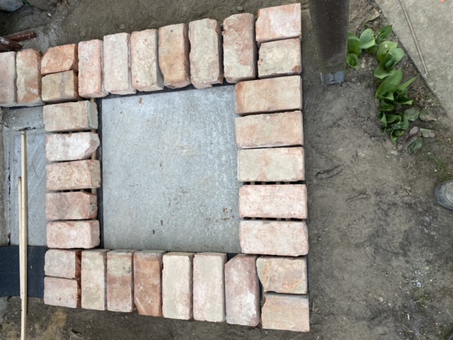

Jetzt soll es losgehen. Frage, ist es so richtig? Und
Sollte ich vielleicht noch mehr in die Breite gehen? Weil
Momentan hab ich hier 120cm
Mit Bitte um schnelle Antwort
Campianer
Campianer
- 09EF7E5B-C397-4B70-9F5A-AC3C97B02802.jpeg (136.68 KiB) 5185 mal betrachtet
campianer
- Einheizer
- Beiträge: 98
- Registriert: Sa 1. Feb 2020, 21:01
- Wohnort: Berlin
Ich habe es dann selber entschieden. Mal gucken was das so wird
