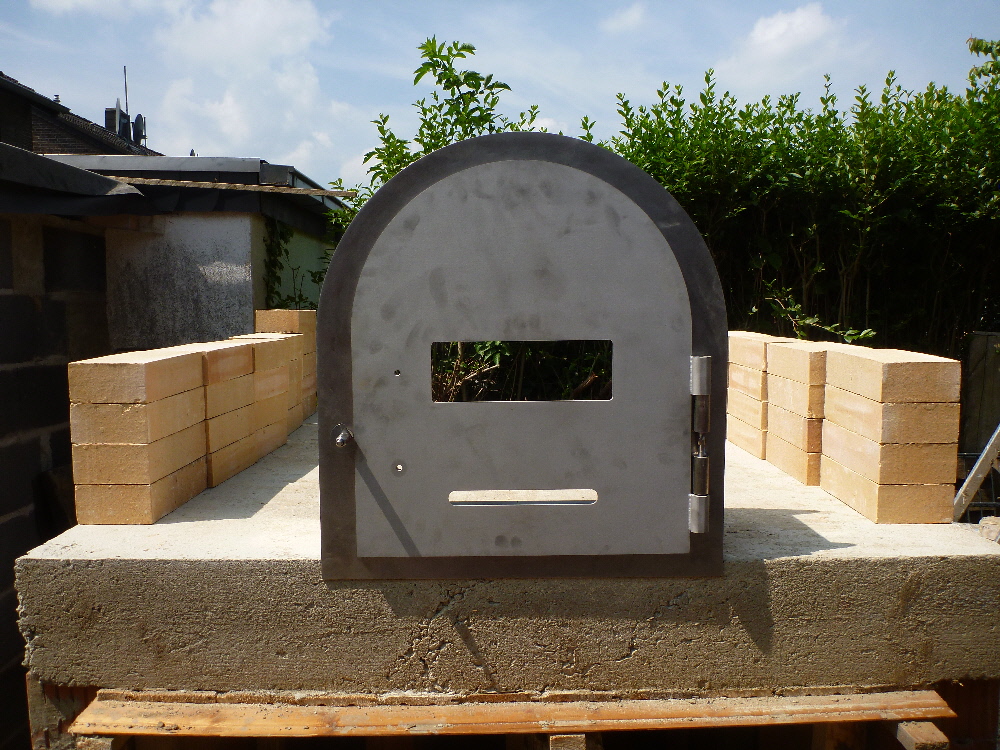

wollte meine Ofentüre auch mal im Rohbau zeigen,fand sie damals traumhaft schön. Der Rahmen ist aus etwa 3mm Va,und nicht nur ein Rahmen,sondern wie ein gebogenes U gebaut, die Türe aus 10 mm Va mit kleinem feuerfestem Fenster und Öffnungsschlitze,die ich aber schon vergrössert habe,da die ,wie hier im Bild zu sehen,einfach so schmal keine Wirkung hatten..Hatte mein VA Mann gerade so rumliegen,sagt er...
Der gesamte Rahmen,ohne Türe dürfte so bei etwa 15 kg liegen,die Türe hat locker 20 kg ! Hatte schon angst die Bodenplatte würde das nicht aushalten...
Bei Interesse kann ich noch die aktuelle "Türfassung" mal fotofieren,also mit grösseren Luftschlitzen und Griffen,die fehlen hier noch....Ich fand sie einfach nur schön...was méint Ihr?
Aber seht selbst....
MfG Nobby...
MfG Nobby...
- Frontansicht/ Seitenansicht
- P1020348(1).JPG (464.55 KiB) 6041 mal betrachtet
- Sicht aus dem "späteren" Ofen
- P1020346(1).JPG (332.71 KiB) 6041 mal betrachtet
- P1020344(1).JPG (412.98 KiB) 6041 mal betrachtet

Huiagagga, wenn man die Türe anschaut könnte man meinen du willst ein Krematorium bauen.
Die ist schon gewaltig groß für ein paar Brote. Aber schööön.
Und dass die Platte nicht halten könnte - das nenn ich mal "understatement".

Holla, die Waldfee, wenn ich mir die Bodenplatte und die Türe anschau, da soll Steini zu mir nochmal was von Angststatiker sagen!!!!
Du brauchst ja ne Leiter, um an den Ofen zu kommen, oder wird da noch Boden aufgeschüttet, dass du höher stehst?!

Handschuhe und Topflappen sind gut, aber der große Wärmeverlust ist so stark, daß der Ofen sehr schnell an Hitze verliert. Ich hatte bei meinem Ofen auch keine Isolierung wurde aber eines Besseren belehrt.

durch diese Türe gehen ja auch Spanferkelchen
nicht nur Brote,aber das Maß könnte täuschen,die nur 45 cm im Durchgang ! Das ist so breit auch nu nich...Isolation hab ich auch schon drüber nachgedacht,aber wie???
