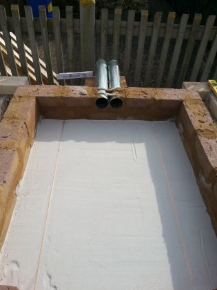

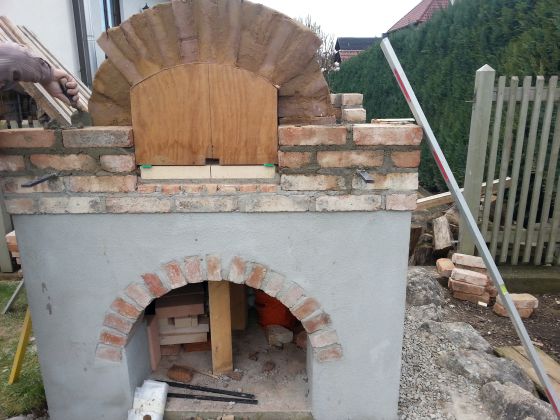

hier ein paar neue Fotos vom Baufortschritt meines LBO.
Der Backboden sollte eigentlich aus kleine Schamottsteinen erstellt werden, da die aber so ungenau waren habe ich mich entschlossen zum Ofenbauer zu gehen und maßhaltige Schamottplatten zu kaufen.
bis bald
Frank

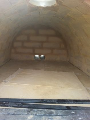

Der fertige Backboden aus 28cmx28cmx5cm Schamottplatten

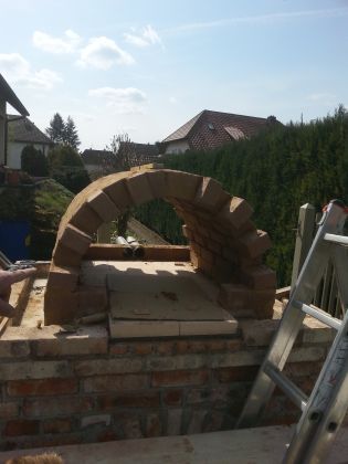

Die letzten Steine im Gewölbe mit Doppelwandfutter
Der fertige Brennraum mit Sekundärbelüftung

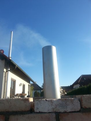

Hallo ihr lieben :sbof: ,

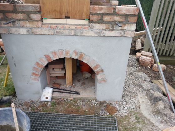

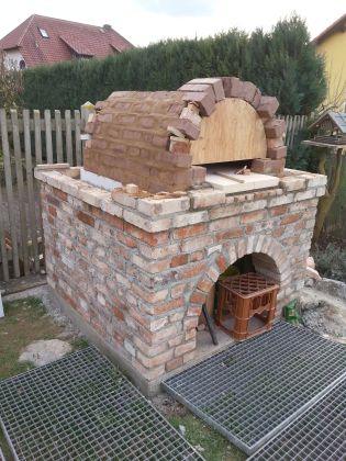

nachdem bei uns die ganze Woche super Wetter war, und ich mit tatkräftiger Unterstüzung meines Vaters(Rentner und gelernter Maurer)doch ganz schön vorran gekommen bin, möchte ich euch nun den Fortschritt meines Lehmbackofens präsentieren.
Das erste zarte Feuer habe ich auch schon entfacht, klein aber fein. Der Korpus ist auch schon soweit fertig. Damit ich nach hoffentlich bestandener Feuerprobe, nur noch mit Schüttung bis 5 cm unter der Oberkante des Korbus, auffüllen muss. Den Abschluss sollen 5 cm Blähton mit Zemet vermischt bilden, das so eine Art Abschlussdecke ergeben soll. Was haltet Ihr davon? Ich würde mich sehr über euere Meinungen oder Verbesserungsvorschläge freuen.
Bis bald Frank
Der Sockel ist schon verputzt

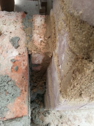

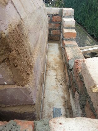

Ringsum Platz für die Schüttung
20160419_105210 - Kopie - Kopie.jpg (51.59 KiB) 10668 mal betrachtet

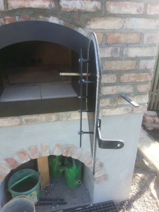

Die Türschablone ringsum 1cm größer,das ich später in den Spalt zwischen Mauerwerk und Türzarge nur noch Dichtschnur pressen musste. Und schon hält die Ofentür.
20160419_105250 - Kopie - Kopie.jpg (66.02 KiB) 10668 mal betrachtet

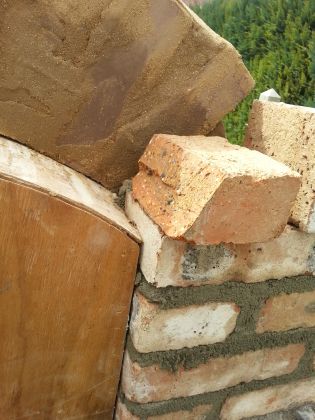

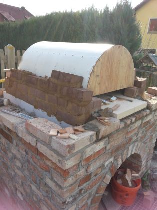

Wiederlager am Segmentbogen des Korpus
20160419_115632 - Kopie - Kopie.jpg (55.87 KiB) 10668 mal betrachtet

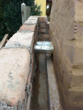

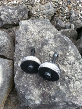

Sekundärluftsperren
Sekundärluftsperren
20160419_134520 - Kopie - Kopie.jpg (71.69 KiB) 10668 mal betrachtet

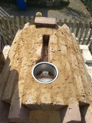

Schüttungssperre, für den Fall das ich das Rohr mal tauschen muss, damit mir nicht die ganze Schüttung in den Brennraum rieselt.
20160419_143804 - Kopie - Kopie.jpg (51.8 KiB) 10668 mal betrachtet

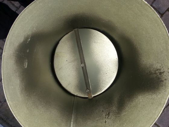

Ofenrohr mit Absperrklappe
20160420_195747 - Kopie - Kopie.jpg (59.61 KiB) 10668 mal betrachtet

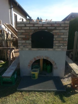

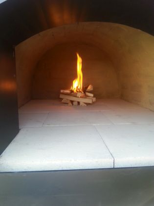

Die fertige Ofentür mit Hitzestrahlblech

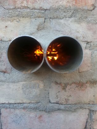

Das erste kleine Feuer
Der LBO zieht super!!

Für was sind den dir 2 auspuffrohre ;) kannst die zur not auch abdichten ?
