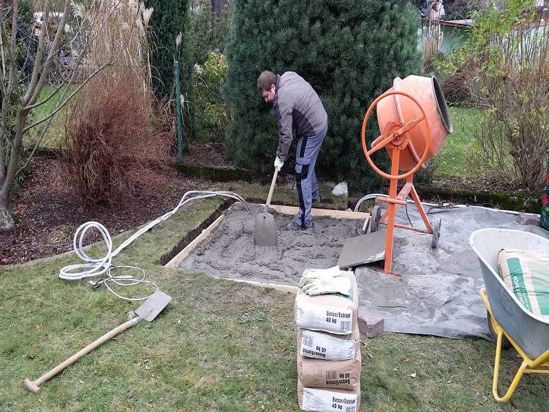

Hier kommen die ersten Bilder vom bau.
Vom Loch :buddeln: buddeln habe ich leider keine Fotos, so ist das halt wenn man alleine im Garten arbeitet, während die anderen im Keller arbeiten.
Stahl im Loch. <br />Im Unteren Ring liegen zwei Ringe aus 8mm Stahlstäben.<br />Die Platte ist mit verzinkten Zaunmatten versehen worden.
Stahl im Loch.
Beton mischen
Beton mischen
Beton verteilen
Beton verteilen
Der vorletzte Sack Beton :-)
k-Foto 05.12.15, 16 01 24.jpg (42.99 KiB) 6400 mal betrachtet

Sieht doch gut aus .
Nur was hast du mit dem Leerrohr und dem Kabel vor ?
Ein Tip am Rande , tausch die Gardena Wasserspritze aus ; die Dinger kosten viel Geld und taugen nix .
Mr.T
Re: Ein lang gehegter Wunsch wird langsam wahr
Beitrag von Mr.T »
In dem einen Leerrohr liegt ein Stromkabel, für Beleuchtung und ne Steckdose für ne kleine Kochplatte oder für was man sonst noch Strom brauchen könnte.
In dem anderen Rohr liegt ein LAN Kabel. Das ist zwar für den Ofen nicht wichtig, bietet aber die Chance draußen ne LAN Dose anbringen zu können, die nicht sichtbar und vor Wetter geschützt ist.
Was ich hinterher damit genau anfange weiß ich noch nicht, im zweifelsfall kommt das wenn ich im Garten bin n WLAN Accsess Point dran, damit ich im Sommer draußen mit dem Laptop arbeiten kann.
Beim betonieren ist uns auch die Idee gekommen in das Dach Deckeneinbau Lautsprecher einzubauen. Dann könnte man n Internetradio anschließen.
Und wenn dann schon Strom, LAN, Lautsprecher und Pizza da ist, kann man WM/EM schön draußen über nen Beamer gucken.
Dass die Gardenaspritze nicht die Welt ist weiß ich, aber solange sie funktioniert ist sie billiger als neukaufen.
Und um im Sommer den Rasenmäher damit ab zu spritzen reicht sie vollkommen aus. Für die Blümchen nehmen wir gesammeltes Regenwasser und ne Gießkanne.

Der mit den Wuschelhaaren sollte öfter mal ins Fitnessstudio, So wie der bei 'nem kleinen 25 Kilo Sack schon pfeift :-)
Bürohengst?
BOT

JohnDooe hat geschrieben:Der mit den Wuschelhaaren sollte öfter mal ins Fitnessstudio, So wie der bei 'nem kleinen 25 Kilo Sack schon pfeift :-)
Bürohengst?
Das sind 40kg :pfeifend:
Trotzdem, dafür dass wir früher die 50er sozusagen an der Uhrkette getragen habe, guckt das Helferlein in der Tat sehr verbissen drein :)
Gruss Dietmar
Mr.T
Beitrag von Mr.T »
Muss er als Jura Student mehr Muskeln haben? Dann sollte ich auch mehr haben :pfeifend:
Zu seiner Verteidigung das war auch schon Sack Nummer 47, der er da hochgewuchtet hat.
Ich bin zu kurz um die Säcke so schön oben drauf zu wuchten, ich wollte die in n großes Speisfass umfüllen und dann rein schaufeln.
Hätte ihm zu lange gedauert.
