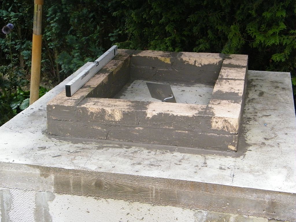

So, nachdem nun gestern meine Schamottesteine geliefert wurden, ging es heute weiter...

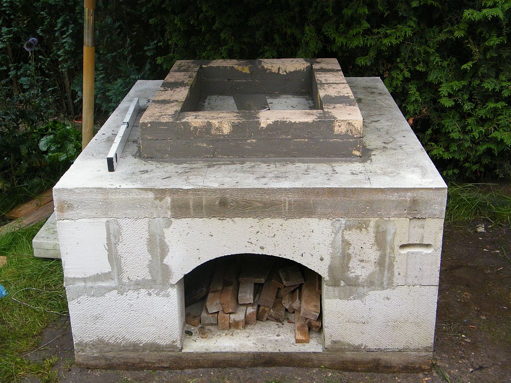

Also hab ich heute angefangen, den eigentlichen Backofen zu mauern.
Dafür, dass ich nicht mauern kann, bin eigentlich ganz zufrieden mit mir .
Die Backfläche hat eine Größe von 52 x 78cm.

Alles in Waage :)
Backofenbau 046.jpg (232.77 KiB) 5948 mal betrachtet
Kaum fertig, kam der große Regen . Also schnell erstmal ne Plane drüber geworfen.
In die Mitte kommt dann eine steindicke Schicht Quarzsand, darauf wieder Schamottesteine und eine Schicht Mörtel als Backfläche.
Viele Grüße, Heiko
Re: Leipziger Steinbackofen
Keine thermische Trennung zwischen Backraumwand und Betonplatte?
