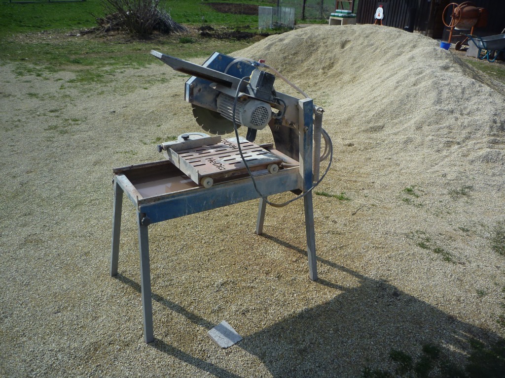

So mal wieder ein paar Bilder
Am Donnerstag hab ich die Schalung entfernt und mal losgelegt...
Mein bester Freund gerade ;-)
