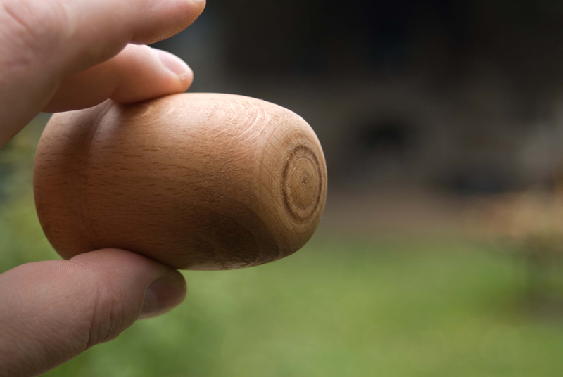

ich habe mir bereits aufgrund Deines Maus-Tipps einen Holzhammerkopf gedrechselt - nur der Stiel fehlt noch. Wenn Du keinen Wert auf's Aussehen legst, mache ich Dir auch einen. Allerdings habe ich die Schlagfläche konkav gemacht, weil ich keinen ausgehöhlten Stein als Unterlage habe.

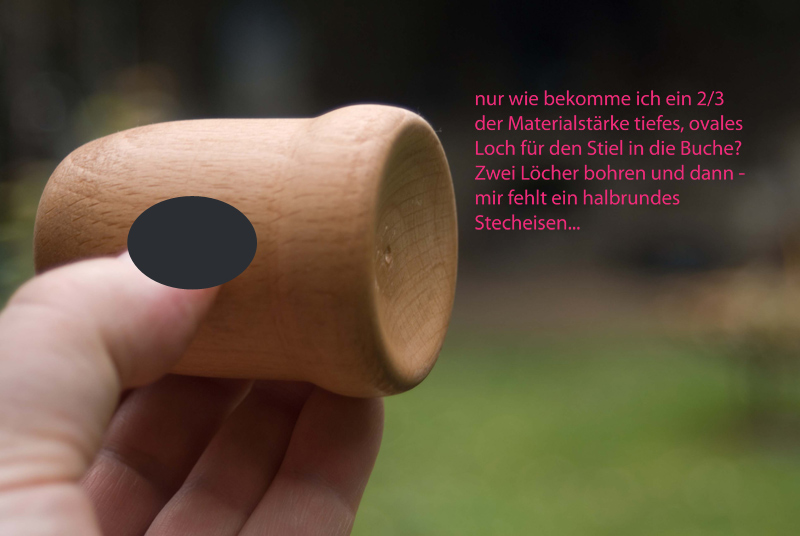

Damit habe ich gerade zwei Buchsen für per Druckknopf abnehmbare Riemenbügel an Sabines Tikka gemacht, aber freihändig ein ovales Loch damit hinbekommen - hmmm...

DJTMichel hat geschrieben:... aber freihändig ein ovales Loch damit hinbekommen - hmmm...
Werkstück einspannen, Schablone auflegen und mit Kopierflansch und Stiftfräser ein ovales Loch fräsen. :pfeifend:
Oder mit dem normalen Rundfräser ein Langloch herstellen. :pfeifend:

Hi Kliff,
ich finde ja, daß sieht doch sonst nicht gut aus, selbst wenn es nicht nötig ist.
Hi Steini,

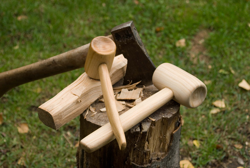

ich habe Dein letztes Posting gerade erst gelesen, weil ich auf dem Dachboden war ;) . Du hast meinen Forscherdrang mit dem Oberfräsgedanken angestachelt - ich gebe es zu.
Jedenfalls schaut es am Backes gerade so
aus, weil ich gedrechselte Hammerstiele irgendwie blöd finde. Ich habe trockenes Kirschholz vom Stapel genommen und solange mit dem (sehr scharfem) Beil daran herumgeklopft, bis mir die grobe Form gefiel. Natürlich sind beide Stiele längsgespalten, also der Faser nach.
Dann habe ich ebenfalls aus Kirsche die Holzhammerköpfe gedrechselt und mit der Oberfräse in Anlehnung an Steinis Tipp das Langloch gefräst. Hammerkopf längs in die Hobelbank gespannt und OF mit dem Anschlag an der Tischkante entlanggeführt.
So sehen beide fertig aus
den größeren der beiden haben die Kinder gerade mit Fußbodenwachs eingerieben, der Kleinere ist bereits fertig.
Na Steini, welchen möchtest Du? Den Kleineren mit dem schön krummen Stil oder den Großen?
Ob die Kirsche aber auf Dauer dem Wallnußknacken gewachsen ist, müssen wir noch herausfinden.
