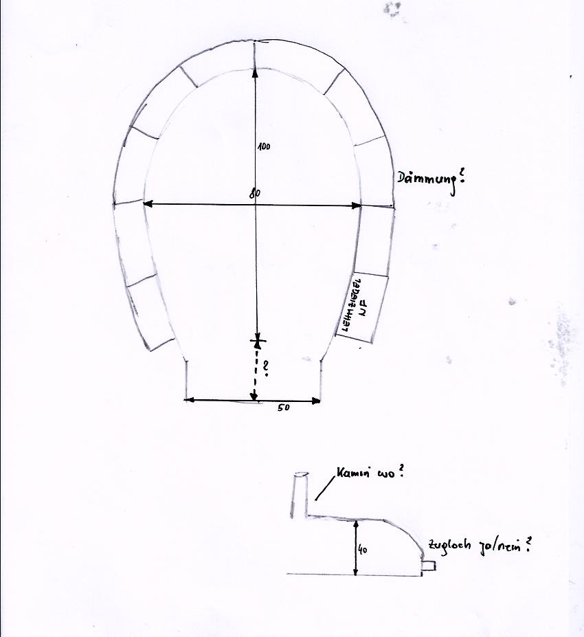

So, werd mal wieder lästig sein und ein paar Fragen ins WWW jagen:
Der Bau des Sockels und des restlichen Häuschens dürfte keine so große Schwierigkeiten darstellen, hoffen kann man ja :wirr:
Aber der Backraum, da ergeben sich schon einige/viele Fragen:
Die Größe wird mal in der Planung beibehalten werden, also 80x100 cm. Die Höhe mit 40-45 cm wird auch ganz gut passen.
Jetzt die paar Details. Die Ofentüre möchte ich außen am Häuschen montieren. Wie lange soll das Mundloch werden?
Ist es sinnvoll eine zusätzliche Belüftung am Ende des Backraums anzubringen?
Wie viel Dämmung soll ich einberechnen, wenn es um die größte Breite geht. Im Bezug auf die Bodenplatte?
Wo den Schornstein platzieren? Und wie genau soll die Form der Kuppel gestaltet sein?
Anbei eine super Skizze, damit ihr (und ich) euch was vorstellen könnt.
Danke und schönen Wochenanfang
Oliver
Skizze 1.jpg (38.02 KiB) 7080 mal betrachtet

Hallo Oliver,
die Zugluft habe ich wie folgt gelöst:
1. Schieber in der Ofentür
2. Klappe vom Aschenschacht
3. 3 Zuglöcher lks., re. und hinten im Backraum.( Dickwandiges Eisenrohr Durchmesser 7,5 cm mit selbst gedrechselten Eichenstopfen)
Die Zuglöcher werden je nach Witterung und Luftdruck sowie Windrichtung geöffnet. Durch die Luftzufuhr wird ein sauberer Abbrand hergestellt.
Ich wünsche Dir viel Spaß an Deinem Backofen.
Mit freundlichen Grüßen
Dieter

Hi Oliver,
Dein Backraum gleicht dem meinen sehr :gut: . Ich würde nicht ohne s.g. "Füchse" bauen, d.h. Abgasöffnung im
unteren Drittel der Kuppel. Von dort
Bereich Kuppeleingang in den "Fuchs" von außen gesehen
werden die heißen Gase über den "Schildkrötenrücken" Richtung Tür und dort zurück durch einem weiteren Schacht nach hinten geführt.
vielleicht kannst Du es Dir so besser vorstellen
Dort wird dann auch das Doppelwandfutter in den Lehm eingemauert. Auf die Art sparst Du sogar den einen oder anderen Meter Ofenrohr, wenn sich Dein Schornstein hinten befindet.

Hallo Leute!
Das mit der Belüftung gegenüberliegend von der Ofentüre habe ich aus einem Plan von einem Tunnelofen.
Das was ich meine ist hier http://www.backofenrobi.de/forum/viewto ... 6&start=30 im Nachbarforum ganz gut dargestellt.
Das mit den Füchsen ist auf jeden Fall auch eine Überlegung wert, also so wie es aus dem berühmten Film mit dem Ofenbauer aus dem Ahrntal stammt.
Kennt hier natürlich jeder.... :wirr:
Ich glaube, dass ein sauberer Abbrand wichtig ist, vor allem bei einer Backofenlänge von 120 cm (inkl. Mundloch). Aber glauben ist nicht wissen :frage:
Liebe Grüße vom verwirrten Oliver

DJTMichel hat geschrieben:Hi Oliver,
Hallo Michel!
Danke für die spezielle Info. Ich kann mir das mit den Rauchabzügen schon so vorstellen. Mir scheint nur der Querschnitt deiner Rauchöffnungen etwas knapp. Die Lage müsste dafür passen.
