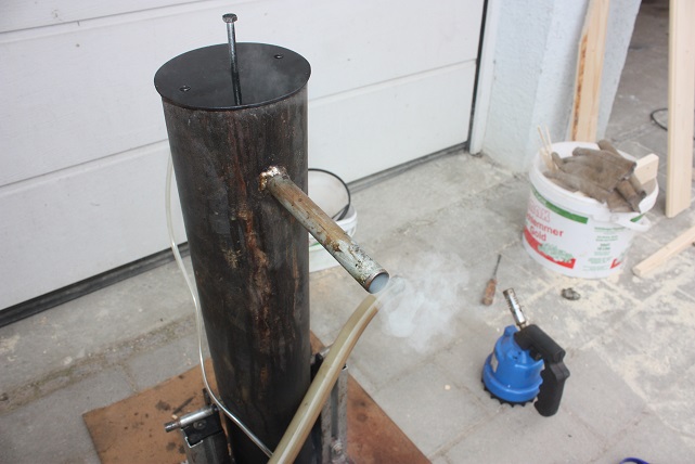

Re: Externer Raucherzeuger mit Räucherschrank
Beitrag von Manfred »
Generator in Aktion.Das Rohr für den Rauchaustritt ist Durchmesser 18x150 mm
Zuletzt geändert von Manfred am So 7. Apr 2013, 19:08, insgesamt 1-mal geändert.

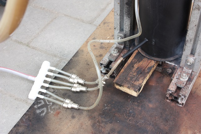

Vom Kompressor Osaga LK 35 gehen Anschlüsse unten an den Generator und halten die Hackschnitzel am glimmen.Der 6er Luftschlauch ist nur in ein 100mm langes 8er Rohr gesteckt.Damit er nicht so warm wird.

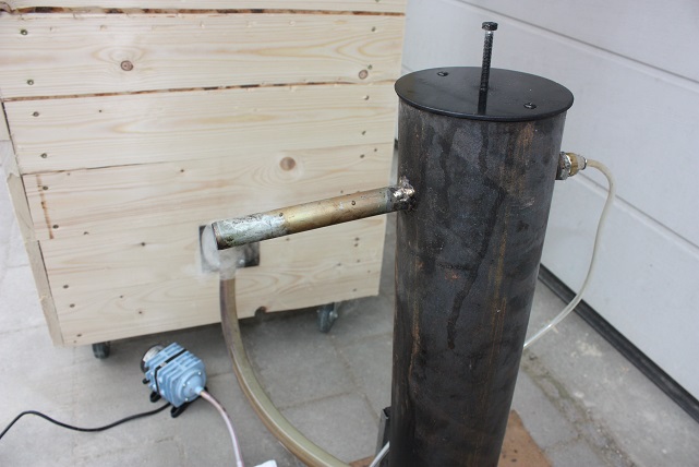

Luftanschluss hinten.Die Luft bläst den Rauch in den Schrank.

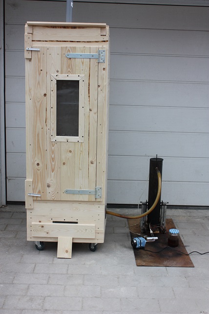

Schrank mit Generator.Der Luftzug unten am Schrank wird noch regelbar gemacht.Rohr oben wird von Durchmesser 50 mm auf 80 mm erhöht.Funktioniert aber auch so.

Manfred
Der erste Versuch.Ich bin gespannt was das wird. :sabbern:
