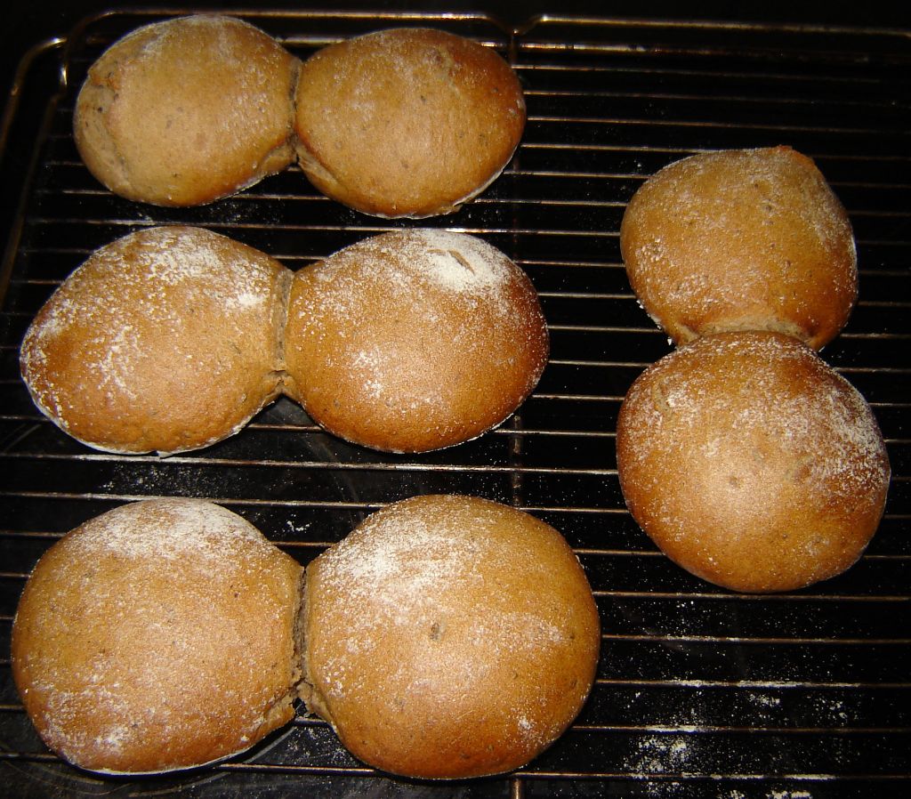

1. Testlauf - aber noch nicht optimal!

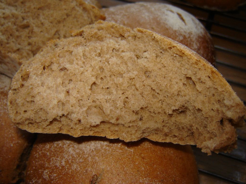

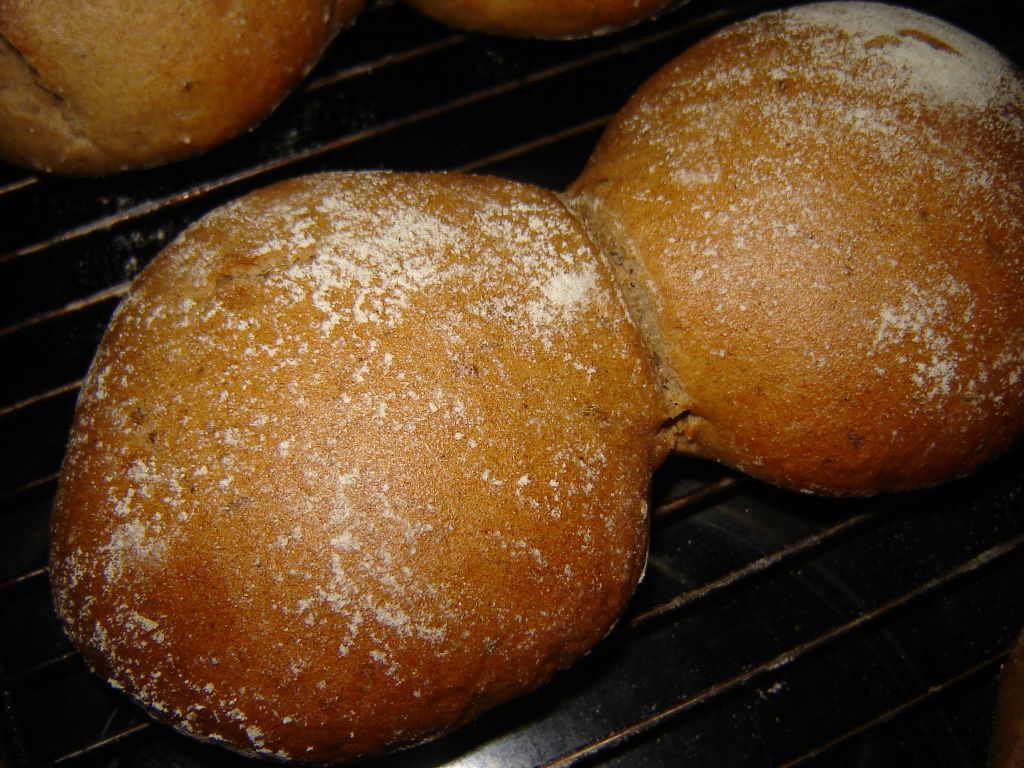

Steini hat geschrieben:1. Testlauf - aber noch nicht optimal!
Hallo Steini, was ist denn noch nicht optimal?
Der "Anschnitt" sieht schon mal ganz gut aus.
Allerdings - ohne meckern zu wollen - habe ich die Kruste der Original-Vinschgerl
anders in Erinnerung. Ich weiß nicht, wie ich es beschreiben soll -
irgendwie nicht so glatt, und auch eher etwas gräulich von der Farbe her.
Kann natürlich auch sein, dass das Foto etwas täuscht...
der Diavolo
Re: Vinschger Paarl

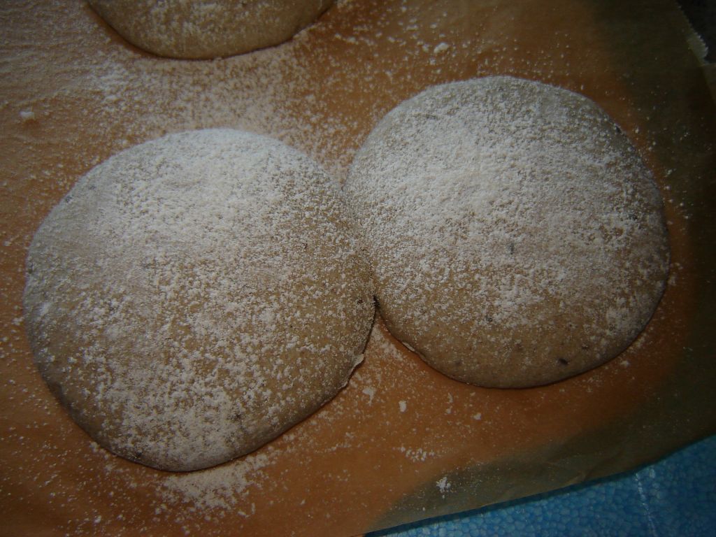

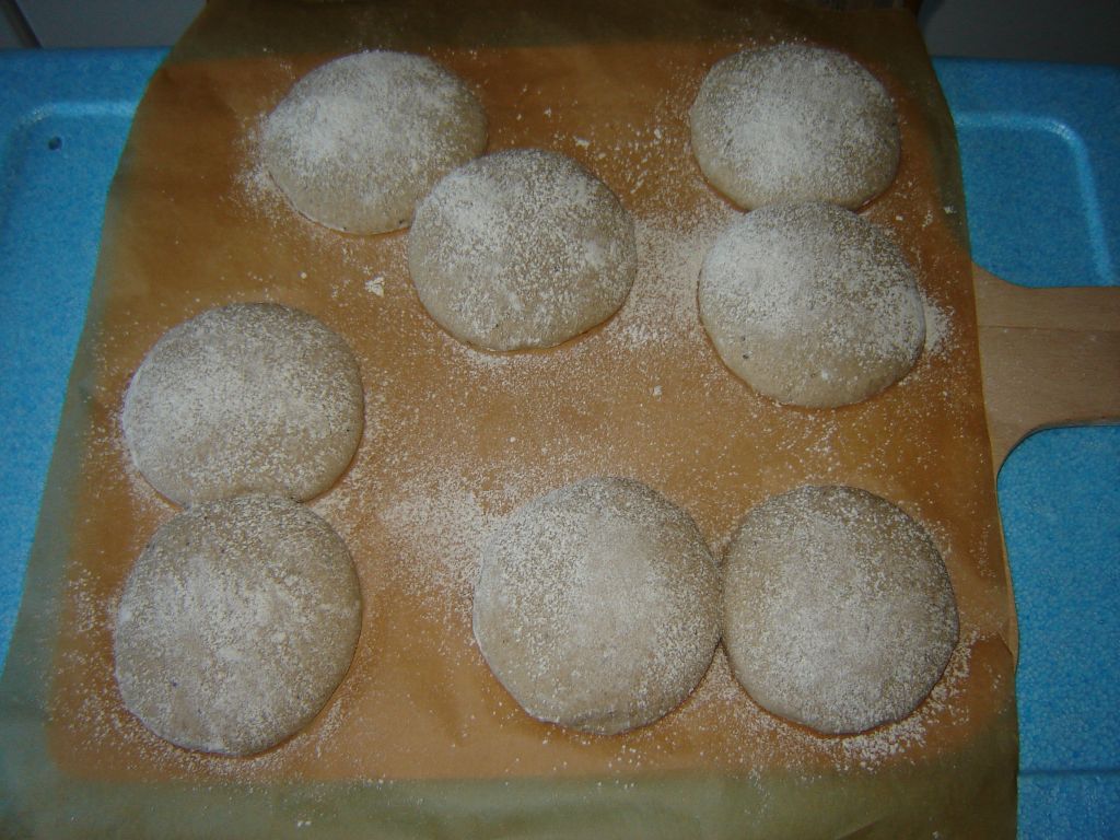

... ich werde:
- die TA noch etwas erhöhen,
- die Stückgare verlängern,
- die Fladen noch flacher formen,
- die Oberfläche stipeln,
- den Salzgehalt reduzieren.
Durch die Erhöhung der TA verspreche ich mir eine bessere "Maserung" in der Oberfläche.
Geschmacklich sind die "Brötchen" (bis auf den Salzanteil) optimal.
