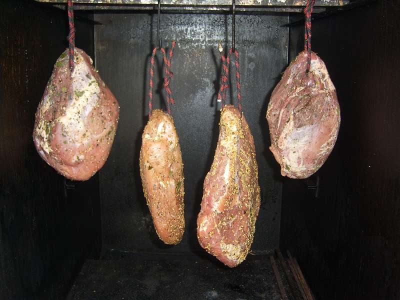

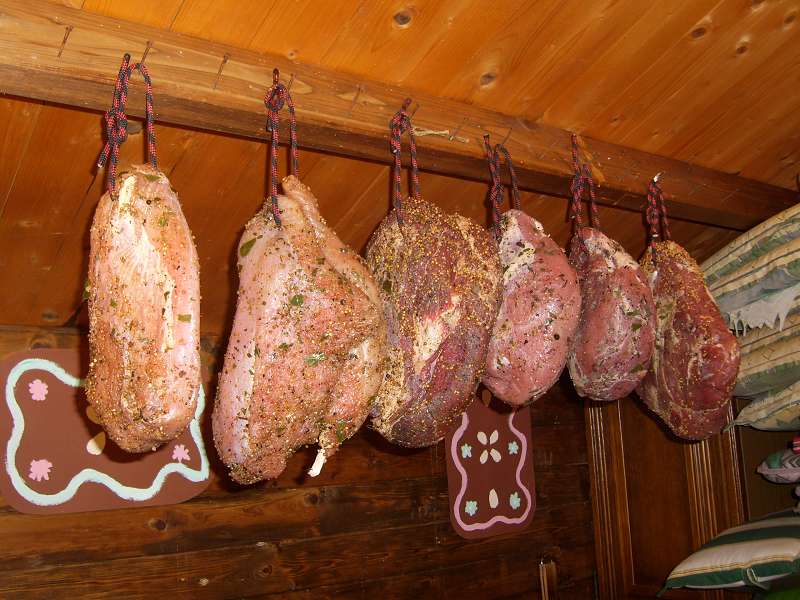

Dann habe ich das Fleisch aufgehangen und sofort ein Foto gemacht.
Ein herrlicher Duft erfüllt jetzt meine Gartenhütte.

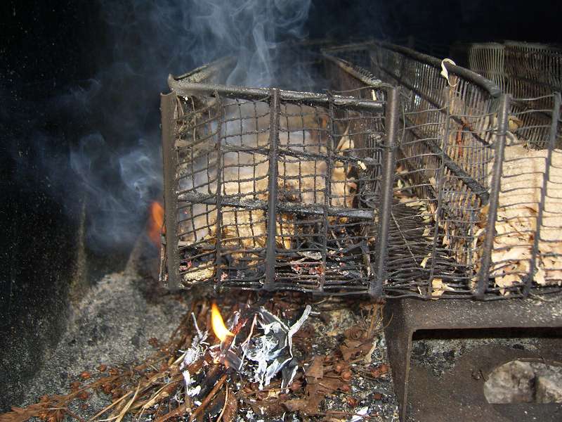

Die Feuerstelle zum Warmräuchern liegt noch im Winterschlaf.

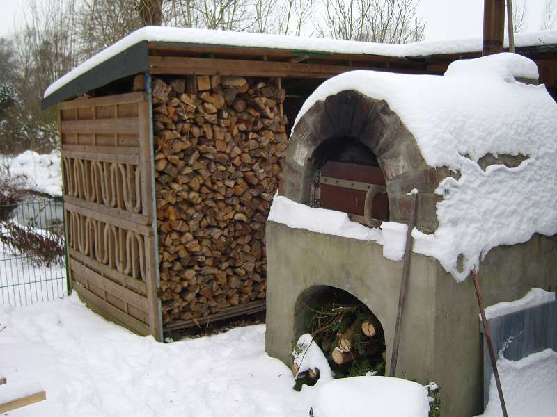

k-Sonstiges 003.jpg (45.27 KiB) 8957 mal betrachtet
Aber genug Holz ist da!

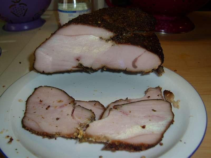

Als wir Nachts um 1:30 nach hause kamen, war ich natürlich neugierig, und wir hatten auch ein kleines Hungergefühl.
Also habe ich die schwarze Pute direkt mit ins Haus genommen und angeschnitten.
k-Heiß räuchern 009.jpg (32.38 KiB) 8940 mal betrachtet

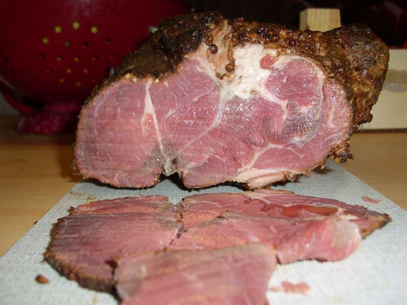

Ich sag nur jau, super saftig und sehr gut gewürzt.
Die haben wir zum Frühstück direkt weiter genascht.

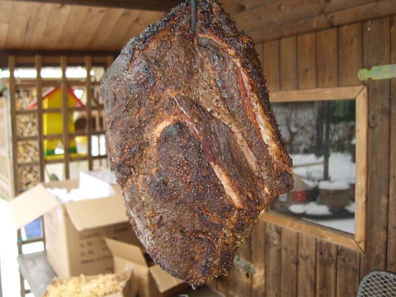

Ich direkt in den Garten runter und das Rindfleisch geholt.
k-Heiß räuchern 001.jpg (62.8 KiB) 8940 mal betrachtet
Beim Anschnitt und probieren wurde mir sofort klar, bei welchem Stück ich das Meersalz vergessen hatte.
Nicht ganz durchgebrannt und insgesamt etwas zu laff, aber recht saftig und zart.
Da ist noch Verbesserungspotential.

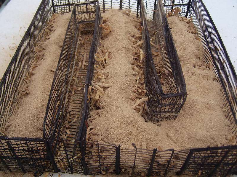

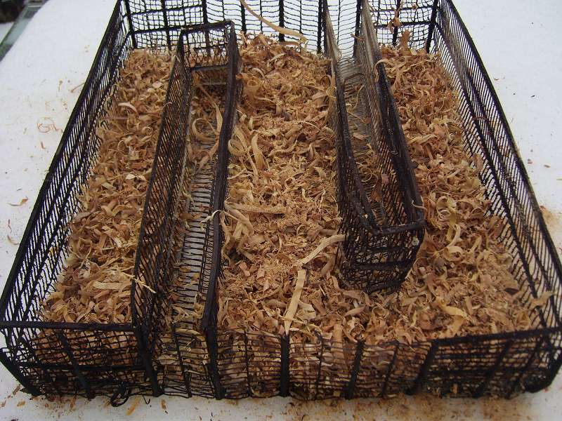

Heute Mittag habe ich dann wieder den Sparbrand bestückt für das restliche Kaltgeräucherte.
Ich habe einen scheiß Sparbrand aus Streckmetall, da sind die Löcher einfach zu groß. Mehl alleine fällt durch, daher lege ich unten immer Drechselspäne hinein und schütte das Mehl darauf. So brennt er ca. 14 Std.
k-Heiß räuchern 002.jpg (99.24 KiB) 8940 mal betrachtet
k-Heiß räuchern 004.jpg (107.74 KiB) 8940 mal betrachtet
k-Heiß räuchern 005.jpg (100.39 KiB) 8940 mal betrachtet

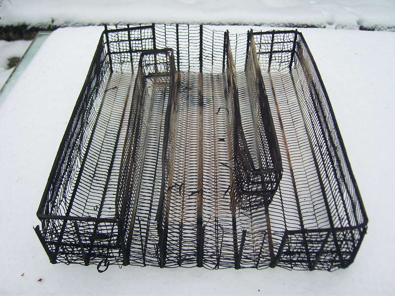

Ich werde mir Fliegendraht besorgen und unten in den Sparbrand legen.
Im Moment brennt er noch von heute Mittag mit dem restlichen Fleisch.
