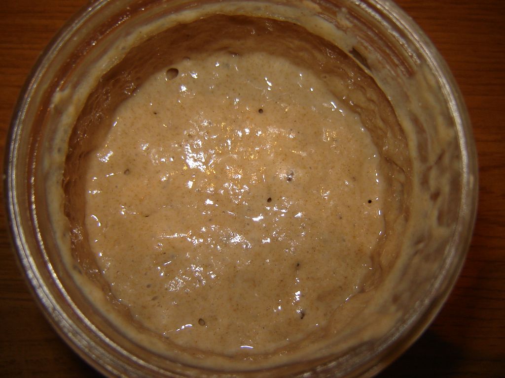

Nach 15 Stunden Reife habe ich den Sauerteig noch einmal mit 20 g Roggenmehl, (jetzt Type 1370) und 20 g Wasser "nachgefüttert".
Heute morgen sah er so aus.
An dem oberen Rand kann man erkennen, wie hoch der ST gestiegen ist.

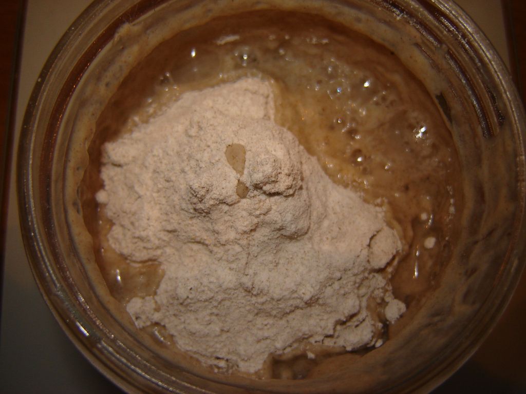

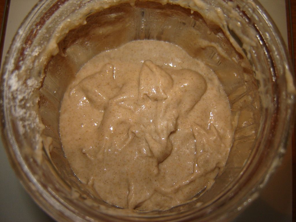

Danach die 2. Fütterung:

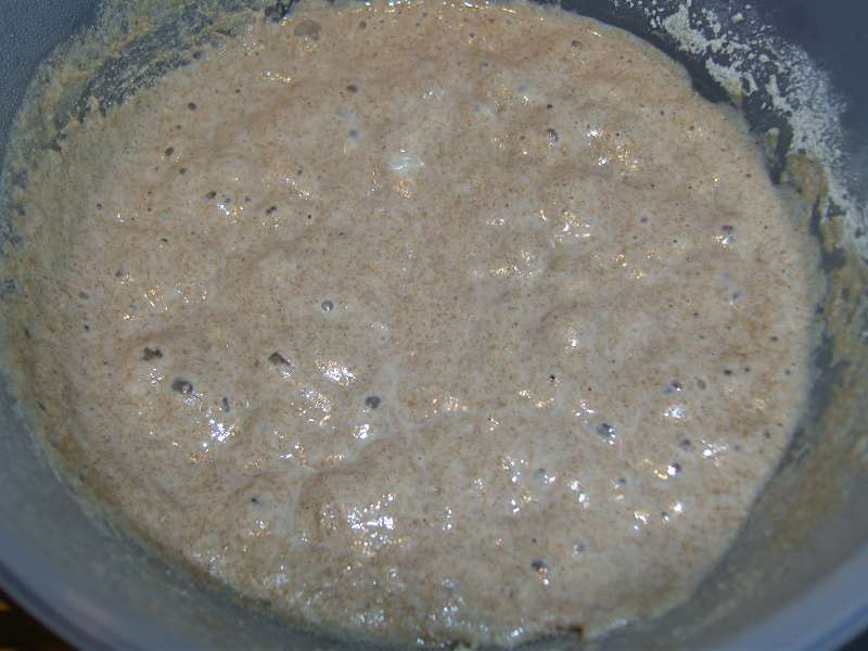

Den "UR"-Sauerteig, von dem ich die 2 EL entnommen hatte, habe ich in der Küche stehen lassen.
Der sah heute morgen so aus:

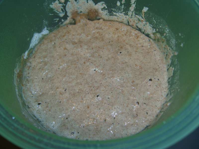

Jetzt wird es was, hier die Fotos!
Das Dinkelsauer, schmeckt gut säuerlich und noch ein klein wenig bitter.
k-Brotprojekt 009.jpg (41.36 KiB) 6975 mal betrachtet
Das Roggensauer, schmeckt, als wenn man in eine Zitrone beißt.
k-Brotprojekt 010.jpg (47.73 KiB) 6975 mal betrachtet
Re: Mein erstes "richtiges Brot" entsteht
Siggi, suuuuper!!!
Jetzt musst du beide Sauerteige noch einmal "füttern".
Nimm je 50 g von dem entsprechenden Mehl (Dinkel/Roggen) und gib je 50 g Wasser dazu.
Umrühren und noch einmal 12 Stunden bei über 20 °C stehen lassen.
Dann hast du deine Anstellgüter, mit denen du deine Sauerteige führen kannst.

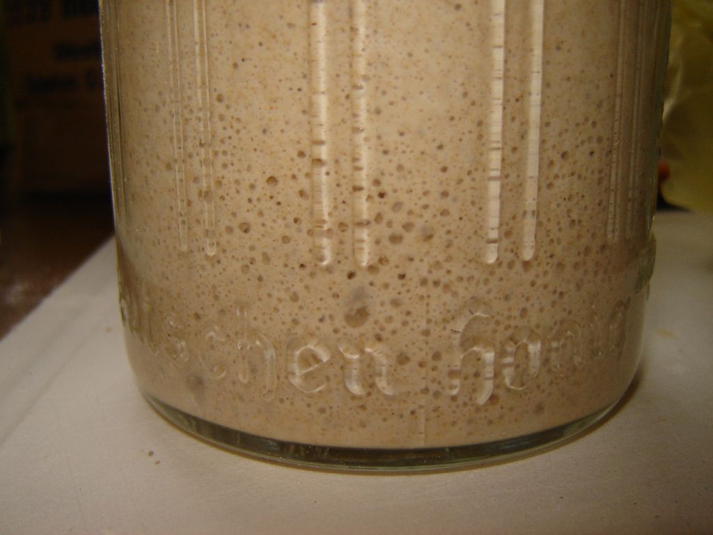

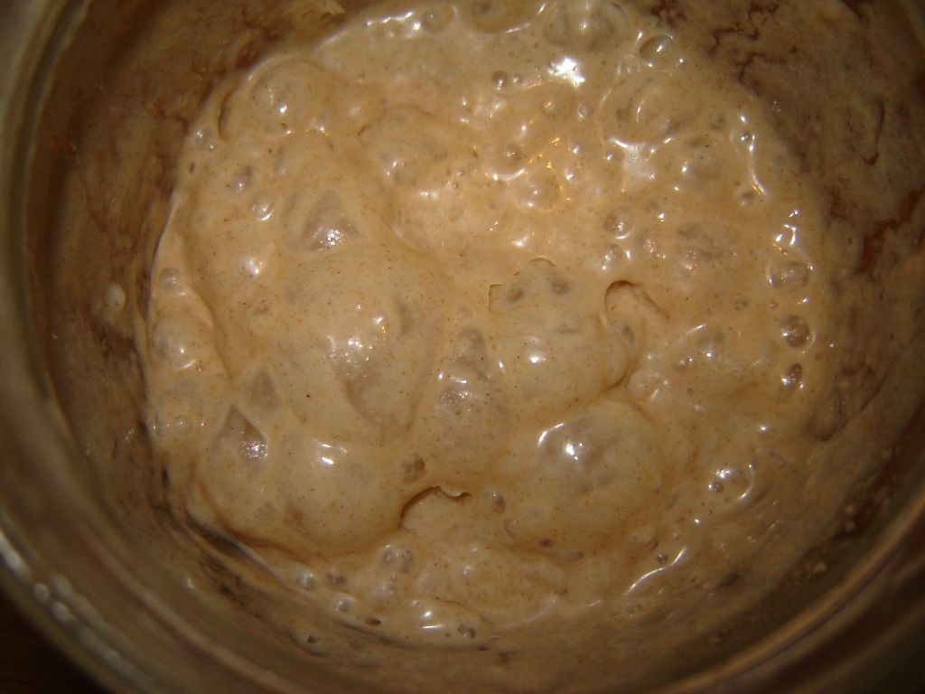

Sauerteig 6 Stunden nach der 2. Fütterung:
ST-Hefeführung11 in Holli's Honigglas.jpg (86.58 KiB) 6953 mal betrachtet
So, Siggi, jetzt gehört der Thread wieder dir.
Ich wünsche dir viel Erfolg mit deinem
ersten richtigen Brot
