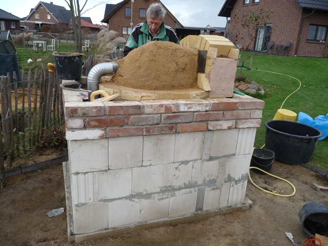

Am Freitag kamen endlich meine Platten beim Händler an.
Also schnell dem Rentner Bescheid gegeben, weil ich mich noch im Kurzurlaub befand.
Samstag konnte ich nicht früh genug auschecken um gen Heimat zu fahren.
Die Schamotteplatten aufs Foamglas geklebt, die Steine geschnitten und angepaßt (entschuldigt, dass nicht alle rückseitig geschnitten sind, aber die hab ich Samstag nicht geschafft und am Totensonntag wollte ich die Flex nicht noch anschmeißen)
Wie schon gesagt, am Sonntag haben wir erst mit Kies die Grundform vom Brennraum aufgefüllt und dann mit ganz magerem Beton die Feinarbeit gemacht.
Es ist natürlich vom Vorteil, dass der Rentner Modelltischler war/ist und so habe ich ihm bei diesen Arbeiten den Vortritt gelassen.
Wenn der Magerbeton angezogen hat, werden wir den Feuerbeton machen und dann die Frühbeetheizung einschalten...
Schönen Sonntag noch!
Ari
Brennraum Kies.JPG (183.33 KiB) 553 mal betrachtet
Brennraum Magerbeton.JPG (171.02 KiB) 553 mal betrachtet

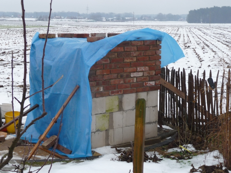

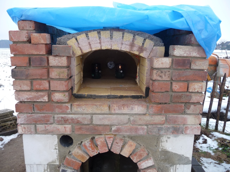

Da das Wetter momentan ja nicht so klasse für Betonarbeiten ist, pausiert der Bau gerade etwas.
Jetzt kann die Drosselklappe gebastelt werden und wenn der Frost nicht ganz so streng ist, können die restlichen Steine gesetzt werden und anschließend überlegt wie wir das Dach machen. Haben zwei alte Stallfenster bekommen und überlegen, ob wir eine Dachseite ziehen und da einen kleinen Holzunterstand mit Fenster machen. Aber müssen wir mal sehen.
Wie beim Hausbau: Die Ideen kommen beim Bauen...
Die beiden Frühbeetheizungen geben ihr bestes...
