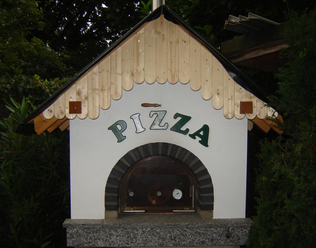

Re: Restarbeiten am Steinbackofen gehen weiter
Wieder einmal ein wenig an der Giebelseite des SBO gebastelt.
Ich habe noch etwas geändert - jetzt gefällt es mir besser.
Die beiden Pfettenhölzer erhalten noch jeweils eine Zierkappe.
Gruß, Steini
