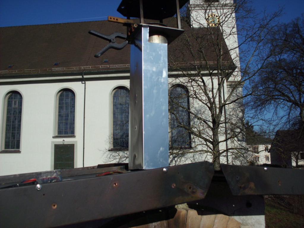

Hallo SBO-Freunde,
gestern war das Wetter wieder besser und ich konnte an meinem SBO :gut: weitermachen, zuerst vier abgewinkelte Bleche im Baumarkt :dog: besorgt, dann oben und unten abgewinkelt .
Abdeckung für Schornstein
(186.17 KiB) 196-mal heruntergeladen
Blech der anderen Seite .
andere Seite
(190.05 KiB) 196-mal heruntergeladen
Am Schornstein angepasst und befestigt mit Nieten.
eingepasst
eingepasst
Das Blech der anderen Seite auch eingepasst.
zweite Seite
zweite Seite
Das obere viereckige Loch ist zum einfüllen von Isoself, um auch eine Dämmung zu bekommen.
zweite Seite
zweite Seite
Das meiste ist vollbracht , so langsam werden die Finger klamm , bei 4° minus , ich werde nun ins warme gehen , mir einen warmen Tee aufgiessen und morgen weiter machen, es sollten noch einige Verschönerungen angebracht werden, aber das werden wir schon noch sehen.
Viele Grüße vom kalten Hochrhein Gerd

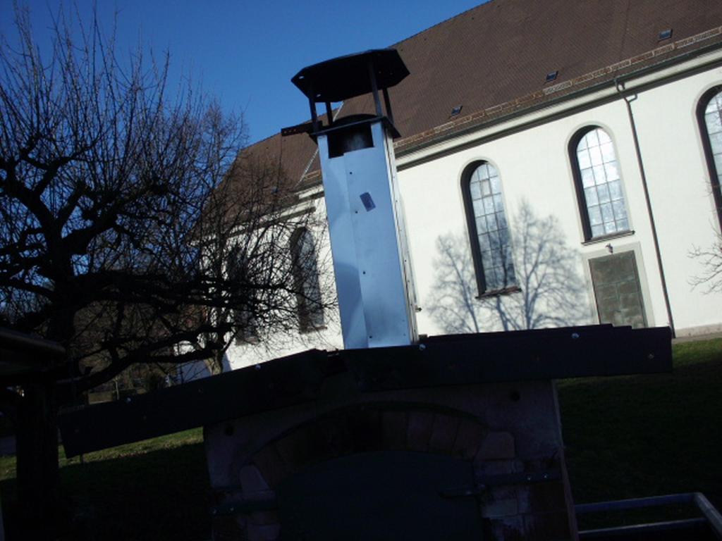

Hallo SBO-Freunde ,
heute konnte ich wieder an meinem SBO weitermachen, da der Kamin nun Doppelwandig ist , muss er noch isoliert werden.
Ich habe mir dazu einen Einfülltrichter aus Karton gemacht :gut: , wo ich das Isoself :zustimm: einfüllen konnte.
Einfülltrichter
Einfülltrichter
Nun wurde eine Mischung aus Zement und Isoself trocken angemischt und zum einfüllen gerichtet. Mit Zement wurde deshalb gemischt, dass der Wind das Isoself nicht wegtragen kann,das Dach hat nun eine Lüftung und ist somit nicht ganz geschlossen, das ganze gibt nun wenn die Luftfeuchtigkeit dazu kommt eine Masse die isoliert und gleichzeitig sehr leicht ist . Dieser Vorschlag stammt von Steini, der mir über der Kuppel den gleichen Tipp gegeben hatte , es wurde oben über das Isoself Zement gestreut und nass gemacht, das ganze hat sich vermischt und ist einwandfrei fest geworden ( es geht nicht über gute Freunde die immer weiter helfen können :danke: Steini ).
Das ganze sieht dann so aus ,
Masse eingefüllt
Masse eingefüllt
Die Masse ist noch trocken und dass sie der Wind nicht wegträgt habe ich sofort eine Abdeckung in Form einer Klappe angebracht.
verschlossen
verschlossen

Beitrag von LK1992 »
Hallo Hochrheinbahner,
Du nutzt ja wirklich jede freie Minute zum Wiederaufbau...
Die Konstruktion des Schornsteines ist interessant, offensichtlich legst Du viel
Wert auf die Funktion, nicht so sehr auf die Optik :pfeifend:
Trotzdem Hut ab vor Deiner Arbeitsleistung, ein schönes Teil stellst Du
da auf die Beine! :respekt:
Planst Du, den Backofen noch zu verputzen o.ä.?
Grüße
Benny
Hallo Benny,
den Schornstein werde ich warscheinlich so lassen, es kann sein dass ich ihn auch noch verkleide , das Blech ist für das Isoself , dass es auch hält und mit der Mischung mit Zement ist das ganze schon von der Luffeuchtigkeit hart geworden , oben könnte ich noch einen Funkenfänger anbringen, zur Sicherheit da ich ja ein Holzhaus besitze, die Betätigung der Klappe werde ich mit einer Stange machen und einem Hebel zum betätigen seitlich anbringen .
Zu deiner Frage , ja ich werde den Ofen verkleiden , am besten ganz am Schluss mit Natursteinen oder ähnliches . Zuerst möchte ich aber noch unten um das Eisengestell ein leichtes Fundament machen , das ich um Gewicht zu sparen aus Leichtbeton aus Isoself mit Zement herstellen werde , Versuche dewegen laufen noch , ich habe schon einen Stein gegossen , der sehr fest und sehr leicht ist , ich werde aber noch Bohr- und Druckversuche über das ganze machen müssen, Berichte darüber kommen noch .
