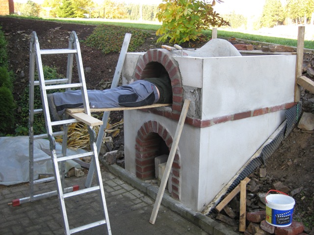

Der Ofen kommt auf die Deckenplatte und befindet sich nicht im Erdreich.
Das ist nur die Unterkonstruktion um Höhe zu gewinnen.

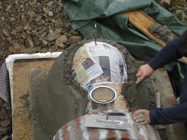

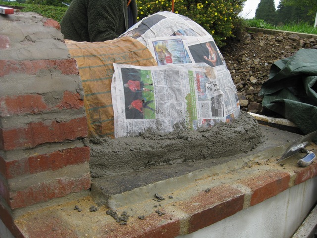

Nachdem die Sandform über Nacht doch gehalten hat (schwitz!!) gehen jetzt die Betonarbeiten los.
Backhaus 69.jpg (127.68 KiB) 5373 mal betrachtet
Nach dem aushärten des Ofenbeton ausräumen der späteren Brennkammer.Spannend!!

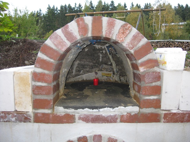

Backhaus 76.jpg (104.84 KiB) 5373 mal betrachtet
Erste vorsichtige Trocknungsmaßnahmen
Backhaus 79.jpg (123.41 KiB) 5373 mal betrachtet

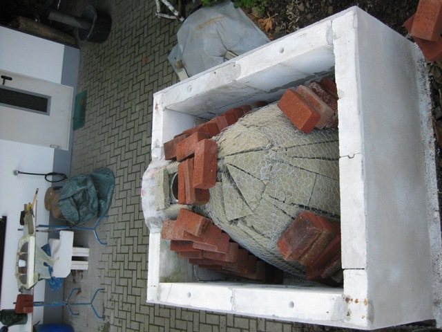

Einhausung der Kuppel mit 11,5 er Ytongstein
Backhaus 82.jpg (118.89 KiB) 5373 mal betrachtet

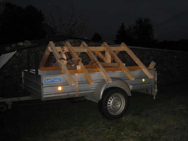

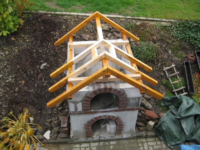

Ein großer Moment , die Dachkonstruktion rollt an(der freundliche Zimmermann wird später das 1. Brot bekommen!!)
Backhaus 88.jpg (80.03 KiB) 5373 mal betrachtet

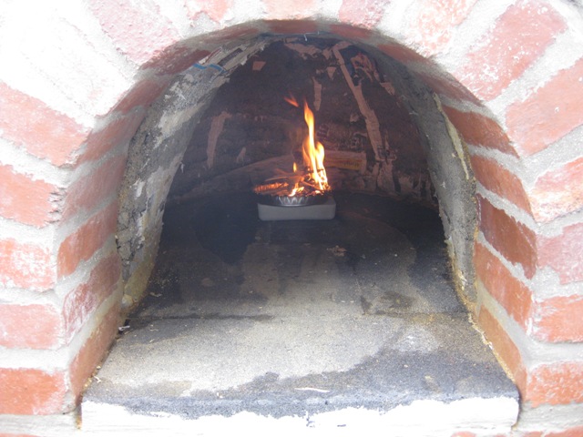

Das erste kleine Feuer nach ca 3 Wochen trocknung 15 Minuten brenndauer!!
Backhaus 89.jpg (105.17 KiB) 5373 mal betrachtet

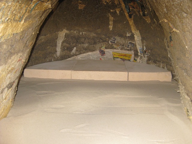

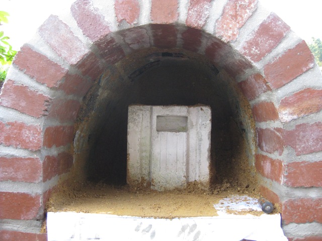

Das Einsetzen der Bäckerplatten gestaltete sich doch etwas schwieriger als gedacht.
Die Platten liegen in ca. 1 cm Quarzsand zum Höhenausgleich.
Backhaus 102.jpg (130.8 KiB) 5373 mal betrachtet
Backhaus 105.jpg (95.74 KiB) 5373 mal betrachtet

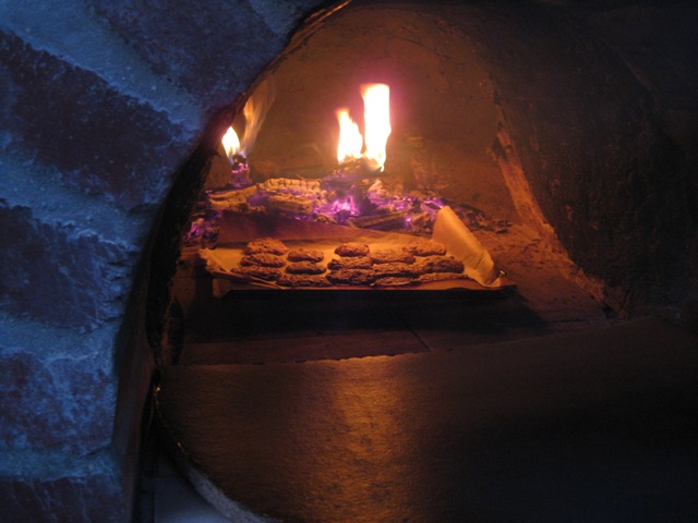

Nachdem wir ganz vorsichtig immer und immer wieder eingeheizt haben,erst 15 min. dann wieder 15 min.
dann 30 min usw. haben wir nun mal eine Stunde Feuer gemacht und hatten da sone Idee zum testen.
Backhaus 109.jpg (80.41 KiB) 5373 mal betrachtet
Lecker!!

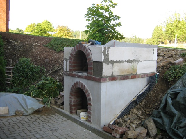

Backhaus 112 A.jpg (96.66 KiB) 5340 mal betrachtet
Backhaus 114.jpg (122.11 KiB) 5340 mal betrachtet
Backhaus 115.jpg (138.04 KiB) 5340 mal betrachtet

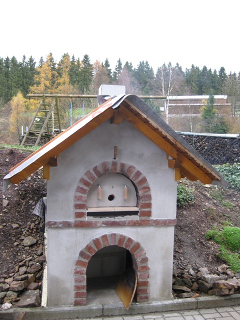

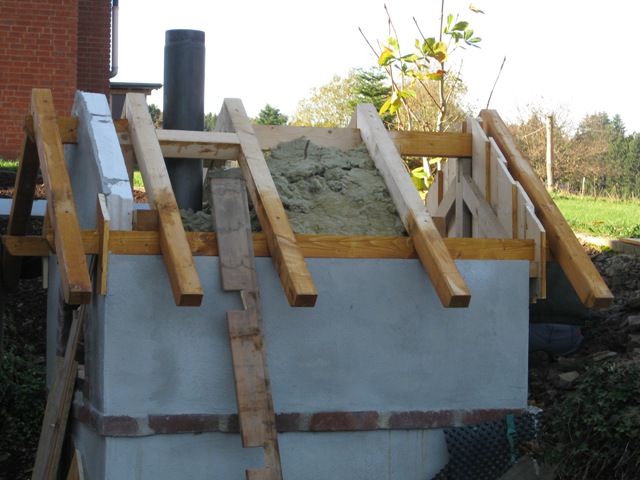

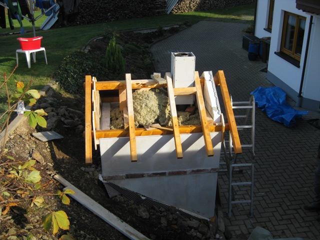

Hier die Seitenansichten, zu sehen die zweite Lage Dämmung mit Steinwolle und die Sichtschalung.
Später kommt noch eine flächendeckende Schalung drüber mit atmungsaktiver Dachbahn.
Backhaus 116.jpg (119.05 KiB) 5340 mal betrachtet
So sieht er nun aus. Die Tür ist erstmal provisorisch aus Feuerbeton gegossen, damit wir backen können.
Die Griffe sind aus Hydraulikrohr mit Holzgriffen. Die Öffnung dient der Zuluft beim anheizen und
zum speckulieren und wird beim backen verschlossen.
Backhaus 118.jpg (59.29 KiB) 5340 mal betrachtet

Optisch ansprechender Ofen mit schönen Proportionen, den Du da baust, bzw. gebaut hast!
Frage:
Den Schornstein hast du mit Steinwolle gedämmt und dann mit Knaufplatten (?) verschalt?
Wie gehts da weiter, insbesondere bzgl. Wetterfestigkeit und Co.?
Gruß Andreas
