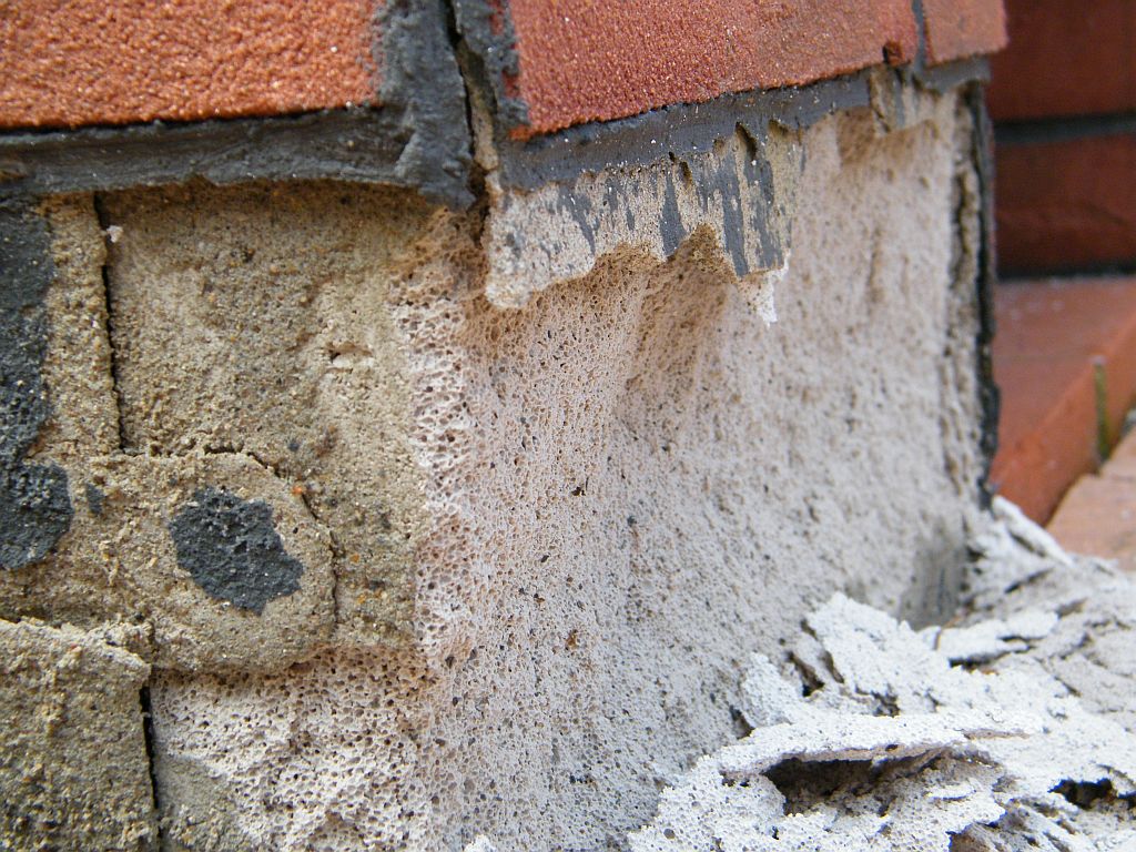

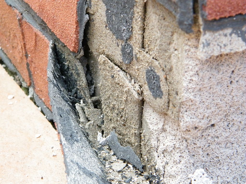

So, Freunde der Nacht, es gibt Neuigkeiten aus Leipzig, leider keine guten
Der Winter hat seine Spuren hinterlassen und mein Unterbau vom Ofen löst sich langsam, aber sicher in Wohlgefallen auf
Ich bitte euch also dringend um fachmännischen Rat!!!
Und bitte keine "Hättest Du mal lieber, damals beim Bau..." . Ärgern tu ich mich selbst schon genug, das könnt ihr mir glauben.
Also, nochmal zu Erinnerung: Auf einer 20cm dicken Bodenplatte hab ich den Unterbau mit Gasbetonsteinen hochgezogen, diese dann mit einer dünnen Schicht Kleber überzogen. Danach hab ich diese Riemchen draufgeklebt.
Inzwischen, wie auf den Fotos zu sehen ist
, lösen sich die unteren Reihen dieser Riemchen, weil die Ytongsteine - wohl infolge von Nässe - vor sich hinbröseln und und sich mehr oder weniger auflösen.
Ich bin langsam etwas panisch, auch weil mir die richtige Idee fehlt.
Also, was kann ich machen?
Möglichst natürlich mit dem geringsten Aufwand und für nen schmalen Taler, aber mit Riesenwirkung???
Vielleicht habt ihr ja ne Idee...
Viele Grüße, Heiko
Re: Leipziger Steinbackofen
Boah Heiko,
das sieht nicht wirklich gut aus. Aus welchem Material sind denn die Riemchen? Sieht auf den Fotos irgendwie aus als ob sie "biegsam" wären. Anscheinend sind sie wasserdurchlässig. Ich würde die Riemchen erstmal komplett entfernen damit man das "Ausmaß" sieht. Die zerbröselten Steine würde ich auf jeden Fall austauschen und dann versuchen die Ytongsteine wasserdicht zu bekommen, evtl mit Dichtungsschlämme, oder vielleicht gibt es im Baumarkt noch etwas besseres dafür.
ptpat
Echt ne Schande, tut mir Leid für dich!
Stehen die Gasbetonsteine direkt auf dem Betonfundament oder ist eine Trennschicht aus spezieller Pape oder Ãhnlichem dazwischen?
Kommt also das Wasser als Verursacher von Unten, oder von Oben.
Unten kannste nachträglich nichts Wassersperrendes mehr einlegen. Aber wenn vom Dach oder von einem Riss Wasser nach unten sickern kann, kannst du weitere Schäden verhindern.
Wie Chris schon geschrieben hat wäre eine Injektion mit Bauchemie wie sie bei Kellersanierungen etc. Verwendung findet vielleicht die Rettung für deinen schönen Ofen.
Gruess
Patrick
Gruess
Patrick
