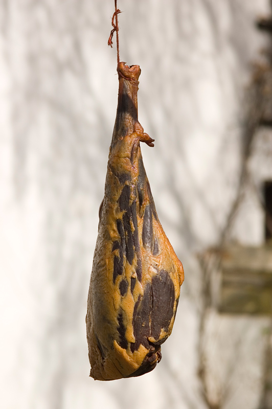

Wildschweinkeule vom Vorjahr

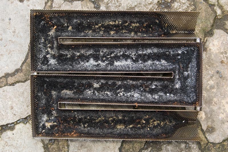

aus Edelstahllochblech
- Sparbrand ist genial, meiner qualmt je nach Feuchtigkeit der Späne und wie ich sie angedrückt habe auch mal 30h am Stück (meißt zünde ich jedoch beidseitig an, das reicht dann für mehr als 12h)
