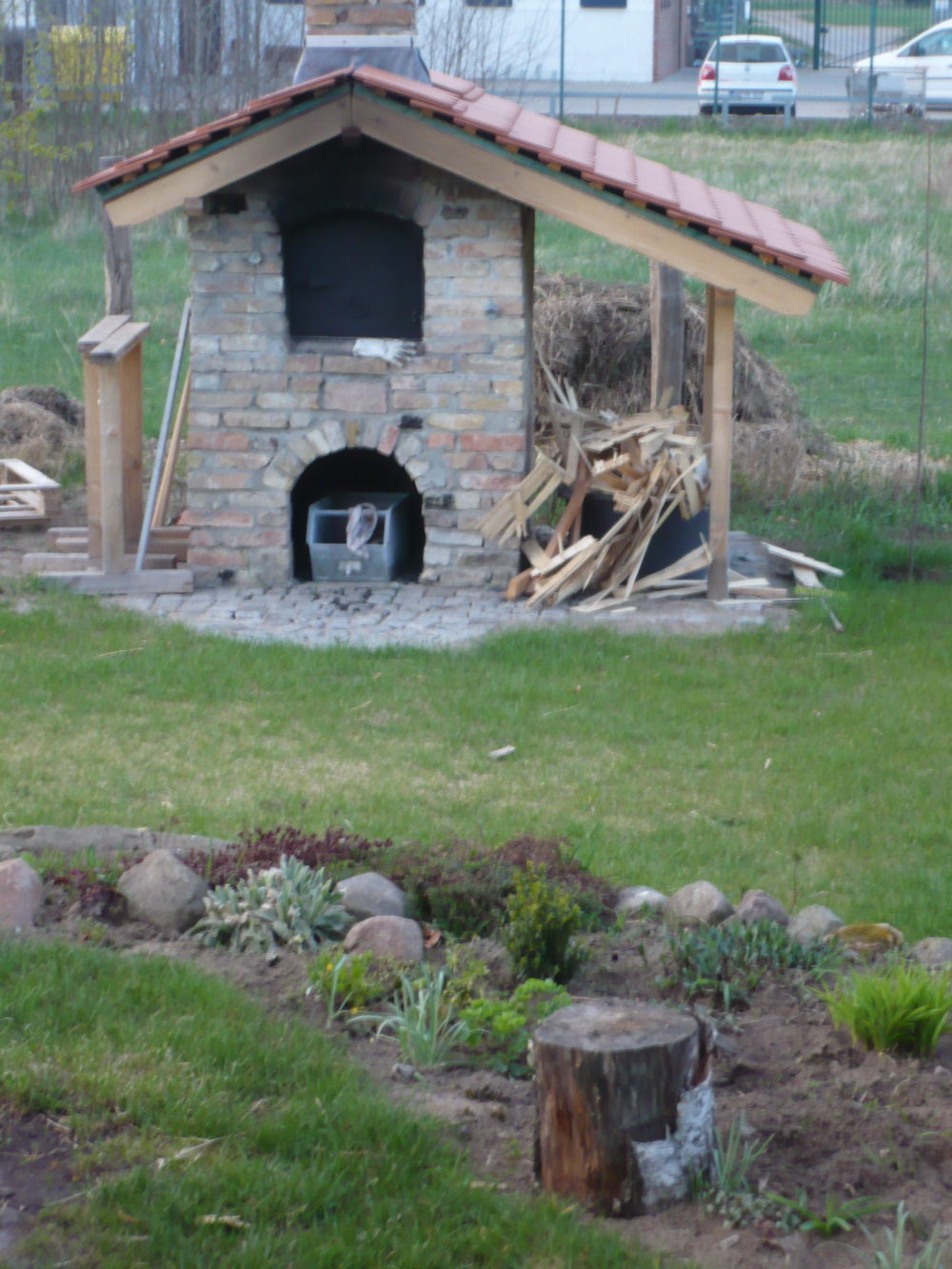

Neues vom Ofen:
Habe eben gesehen, dass meien letzten Bilder schon ein paar Tage alt sind. Anlässlich meiner gestern veränderten Ofentür hier nochmal neuer Bilder. Zunächst die Tür. Diese habe ich mit einer regelbaren Zuluftöffnung versehen. Nachdem ich anfänglich die Lüftungslöcher in klassischer Form bauen wollte, war meine Stichsäge der Meinung, ich solle das ganze nochmal überdenken. Nun wurden es 20mm runde Löcher, ich hoffe, das genügt dem Feuer als Zuluft aus. Mit einer kleinen Flex eine halbwegs runde Scheibe herzustellen, geriet zur Herausforderung der besonderen Art, da das Material 8mm stark war. Aber ich finde es insgesamt ganz hübsch. Bilder im Einbauzustand folgen noch.
Christian

stuttederwitz
Re: Backofenprojekt bei Potsdam
Beitrag von stuttederwitz »
So, nun ml ein Bild mit Einbau. Die Dacheindeckung ist auch bereits länger fertig. Es fehlen noch: Kaminhaube, Blenden entlang dem Giebel, und einige Ausbesserungsarbeiten am Mauerwerk sowie die Firstziegel. Liegt alles bereit, und wenn Zeit ist, könnte das Ganze dieses Wochenende klappen.
Gute Nacht zusammen!
