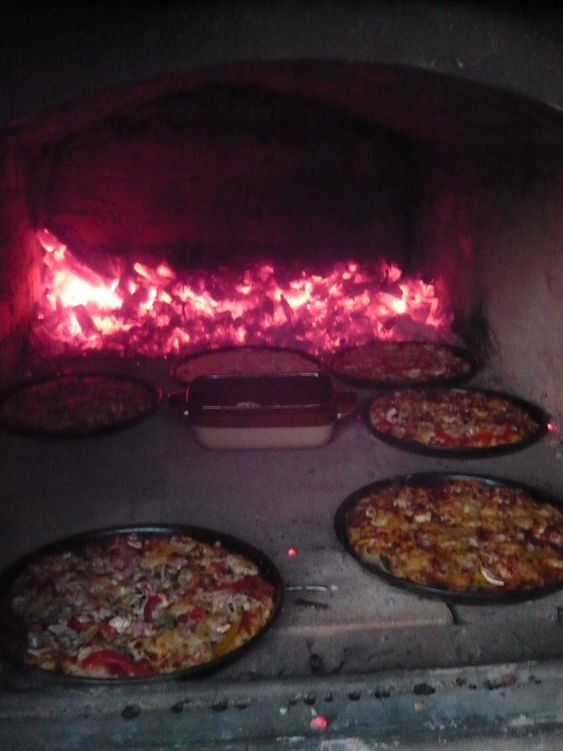

Hallo Micha und Hardy,
hier noch 2 Bilder von dem letzten Backtag.
Habe beim Großen Fluß ein 15 Euro-Thermometer digital bestellt. Werde das Ergebnis dann mal posten.

Das Ergebnis kann sich sehen lassen !
kö.
Re: Backofenprojekt bei Potsdam
Hallo stuttederwitz
Sehr schöner Ofen. Und das Backergebnis kann sich echt sehen lassen
absolut der HAMMER !
