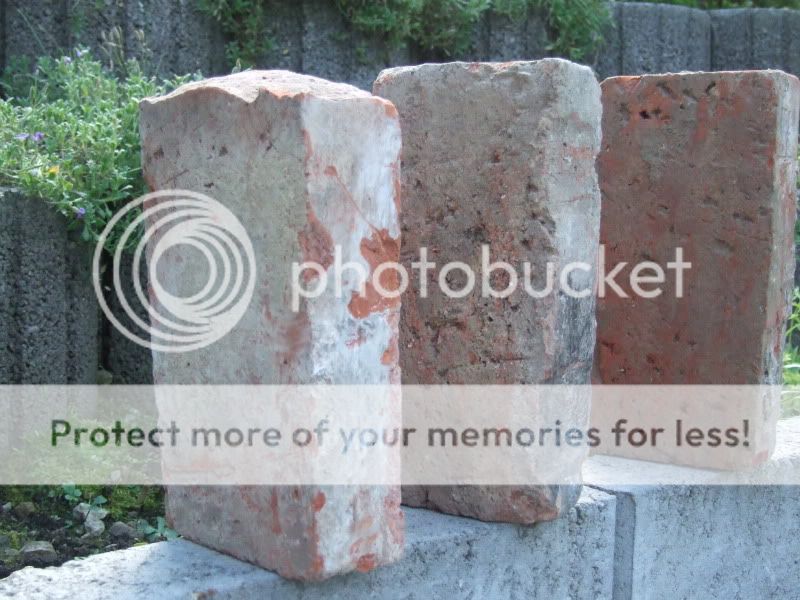

Ich habe jetzt mal drei Steine aus dem Haufen raus genommen.
Wie schon gesagt irgendwie sehen die alle bzw. viele sehr unterschiedlich aus.
Wassertest kommt auf jeden Fall die Woche noch, aber da wir heute eh noch die Feuerschale anschmeißen wollten, lege ich da jetzt halt mal die Steine mit drauf…
Heute Abend dann mehr….
