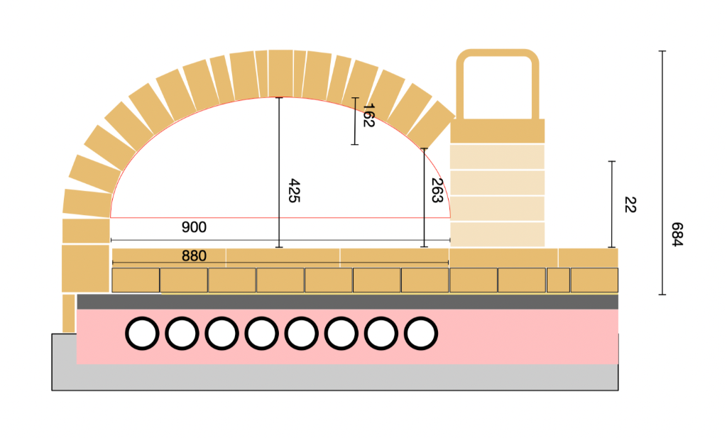

wie hoch ist deine Kuppel - auf den Bildern sieht sie ziemlich hoch aus - ich frage mich, ob du dann damit beim Brotbacken Probleme mit der Oberhitze bekommen könntest ? mfG Mike

Hi Mike,
meine Kuppel hat eine Höhe von ~43cm. Sie sieht von aussen aber in der Tat höher aus, auf Grund des Unterbaus. Da ich aber allein zwei Schamotte-Schichten als Backboden habe relativiert sich dann die lichte Höhe wieder etwas. Ich schicke dir nochmal den aktuellen Schnitt, da sieht man es eigentlich ganz gut.
Wie sich aber der Ofen beim Backen von Brot verhält werde ich vsl. erst nächstes Jahr testen können. Mein Plan ist im Herbst erst einmal noch ein paar Pizza-Sessions zu machen und den Ofen mehrmals richtig hoch zu feuern, schauen wie sich die Kuppel verhält, dann Isolieren, die Front fertigstellen und die Türe anbringen. Dann kann richtig gebacken werden.

Re: Ein "Backes" im hessischen Hinterland
Hallo - danke für die Rückmeldung - lt. den Fotos hätte ich die Höhe auf mind. 50 cm geschätzt ! Ich habe bei mir auch den Boden im Backofen etwas "aufgedoppelt" da ich mit der Oberhitze beim Brot backen Probleme hatte. Jetzt habe ich um die 40 cm und das passt ganz gut ! mfG Mike
