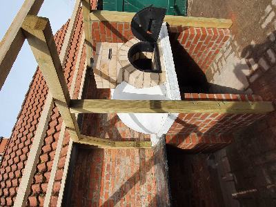

Da der Ofen schief stand, drückt der Merlo ihn gerade an die Wand
Kommt ein Ofen geflogen
Abgestellt auf 4 Ziegel, damit der Merlot den Ofen ohne Palette auf die Mauern stellen kann
Aufsetzen war spannend ....
Puuuh geschafft, er liegt auf und kann nicht mehr fallen

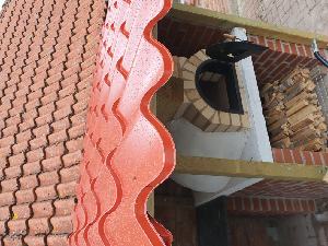

heute kam das Dachmaterial und wurde gleich verbaut.
10min nachdem wir fertig waren fing es zu regnen an. :regen:
Da habe ich mich grinsend unters Fach gestellt und mich am Regengeräusch erfreut :pfeifend:
Der Ofen hat ja 4 Tage unter einer Plane gewohnt, als ich die Plane
abgenommen habe und die Ofentür geöffnet hatte, da war die
Ofentür von innen komplett feucht. Jetzt lasse ich die Tür
offen und hoffe das der Ofen weiter trocknet.
Mit sonnigem Gruß
Karen :dog:

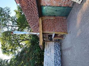

Endlich ist der Schornstein gesetzt. Er zieht wie doll. Ist auch gut eingebaut, selbst bei dem Starkregen :regen: heute läuft kein Tropfen den Schornstein herunter.
Die ersten Feuerchen gabe ich entzündet, gab von der Firma eine genaue anfeuer Anleitung. Bin überrascht wie lange der Ofen die Hitze hält. 15min angeheizt auf 100 Grad und nach 12 Stunden hatte er noch 40 Gead. Die Drosselklappe war dabei offen.
Nächstes Wochenende werde ich ihn endlich richtig hochheizen dürfen, dann schiebe ich die ersten Brote ein. Bin gespannt ob das klappt.

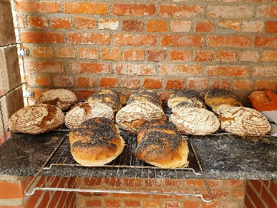

gestern war der große Tag, das erste Mal den Ofen richtig aufgeheizt und Brot gebacken.
Morgens also als erstes ein Feuerchen gemacht, dauert ja etwas bis alles
brennt, also erstmal eine schöne Hunderunde gedreht.
Danach dann richtig viel Holz aufgelegt, das brannte schön, gebau richtig für kleine Feuerteufel.
Wusste ja von Euch das es dauert mit Glut verteilen, Glut ausräumen und dann den Ofen abstehen lassen. Hab deshalb Brot ausgewählt das mit 2 Std kneten und gehen ganz gut hinkommt.
Also glücklich meine Beeketal :btk: in die Mitte der Küche gerollert, Verlängerungskabel angeschlossen, den Hefeteig für den Mohnzopf eingefüllt, Timer gestellt und die Maschine angemacht. Und dann kam nur ein möööps und es passierte nichts :frage: . Ich stand tatsächlich völlig fassungslos vor dem Teil, der Elektriker hatte doch alles angeschlossen und es lief reibungslos. Also alles noch mal aus, Kabel überprüft, Kessel überprüft, ein bisschen mit allem gewackelt, erneut angestellt und wieder nur möööps, Strom hatte sie das Lämpchen leuchtete :tatuetata: Dann das Teil in den Flur zur Steckdose gerollert, ohne Verlängerungskabel angeschlossen und siehe da es lief, ein Glück. Frage mich allerdings warum es mit Verlängerungskabel nicht läuft, ist ein Nagelneues und auch gute Qualität, 5m für 70,00€ und nicht vom Baumarkt. Vielleicht kann ja einer von Euch das Rätsel lösen.

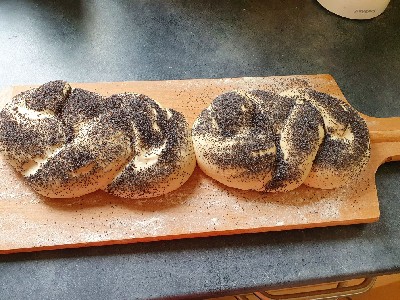

Dann die Teige fertig gemacht, erst Zöpfe geflochten, ganz faul die "Einstrangzopfmethode" gewählt, den Roggenteig in die Gärkörbe verfrachtet und alles gehen lassen. In der Zwischenzeit hatte ich schon die Glut verteilt und jetzt ausgeräumt und der Ofen hatte am Boden 390 Grad, holla echt heiß.
Nach ner Stunde dann kräftig gehudelt und den Boden runtergekühlt.
Hab dann noch ein bisschen Mehl reingeworfen, das wurde noch braun. Aber da ich gleich 12 Brote reinschreiben wollte, dachte ich das geht.
Dann voller Freude meinen neuen Brotschieber immer mit 2 Broten belegt und schwupp in den Ofen. Mmmmhhhhh das roch gleich herrlich.
Ist auch alles gut gegangen wir Ihr an den Bildern seht.
Als die Brote fertig waren hat es keine halbe Stunde gedauert und alle waren von den Nachbarn abgeholt, 2 hatte ich für mich zurückgelegt.

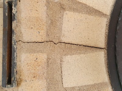

Hier ein Riss im Ofen, im Schornstein, geht leider ganz durch es kommt Rauch raus. Ich schätze da muss ich was machen, oder? Dabei hatte ich den Ofen liebevoll und langsam über 2 Wochen lang angeheizt. Er hatte vorher 8 Wochen zum trocknen gestanden.
Hier mein Broteinschießer mit 2 Zöpfen
