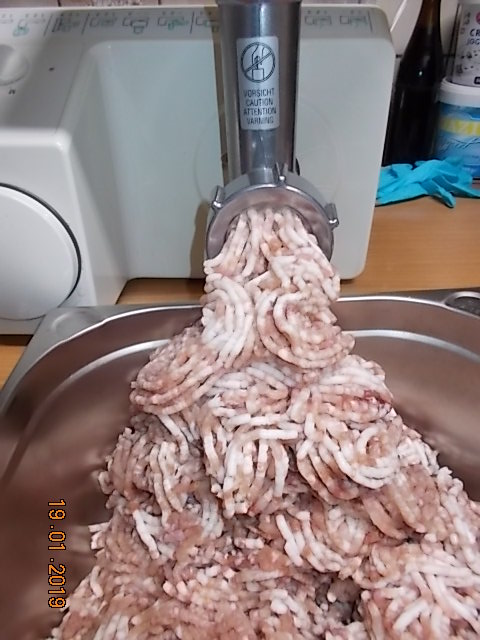

Fleisch und Speck wolfgerecht zuschneiden, mit den Gewürzen vermischen und - sehr gut gekühlt - durch die 4,5mm Scheibe wolfen.

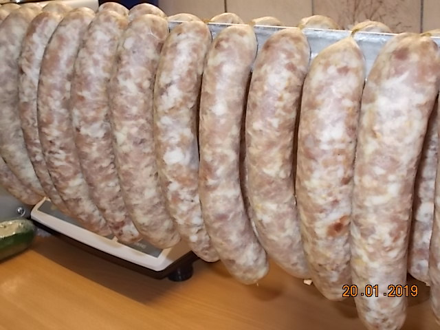

Kurz mit den Senfkörnern bindig kneten, in 24/26er Schweinedärme abfüllen und auf gewünschte Länge abdrehen.

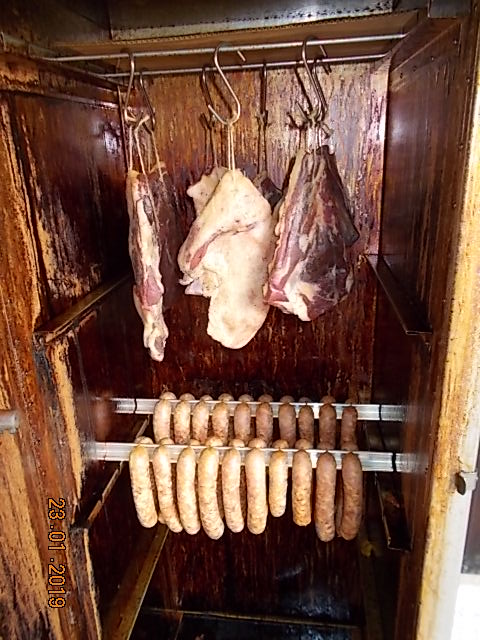

Zum Umröten und Abtrocknen aufhängen und danach kalt räuchern.
Meine Einschätzung:
Die Würste sind trotz des recht geringen Fettzusatzes ausreichend fett. Aber es wäre einen Versuch wert, beim nächsten Mal die 3er-Scheibe zum Wolfen zu nehmen damit die Würste etwas homogener werden.
