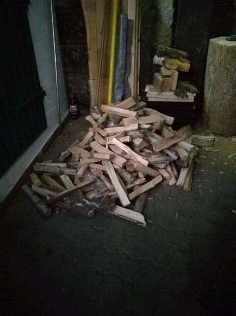

bei mir sieht das so aus.
Scheitholz in dünne Stücke gespalten
und dann in den Ofen.
Das gibt feine Glut.
