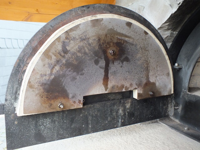

Auf die Tür habe ich von innen ein Blech mit 15mm Abstand aufgeschraubt, ich möchte da aber noch Dämmung dazupacken. Was kann ich da nehmen?

habe ich bei mir auch gemacht die Dämmung an der Tür - hatte dazu auch mal nen Tipp bekommen was man da nehmen kann ... warte...
da haben wirs -> VERMILITE 600 bzw. VERMICULITE 600

Börni hat geschrieben: da haben wirs -> VERMILITE 600 bzw. VERMICULITE 600
Gruss Dietmar
Re: Aufheizzeiten
.. lässt sich wie "Spanplatte" verarbeiten

Börni hat geschrieben:.. lässt sich wie "Spanplatte" verarbeiten
Stimmt
Am WE wird's getestet
Danke für den Tipp!!!!!!!!!!!!!!!!!!!!!!!!!!!!!!!!!!!!!

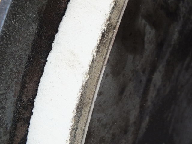

Hallo Dietmar
Ich hab das gleiche Zeugs genommen...20mm stark.
Denke oder bilde mir das ein, dass das schon etwas für Wärmeisolierung hilft :pfeifend:

Hi Kurt,
da bin ich mir sicher, dass das hilft, ob merklich oder messbar??????????????????????????????????
Zuerst hatte ich nur die Tür, hab' vergessen wieviel Grad die an der Aussenseite hatte, aber mit zusätzlichem Innenblech mit ca. 15mm Luftspalt ging die Temperatur nach unten.
Wenn's nix nutzt auch gut....................hatte zumindest Spass beim Basteln. :D

Sooooo,
hab' mal gemessen:
Kurz nach dem Ausräumen konnte ich am ungedämmten Türrahmen 300° messen, an der gedämmten Tür waren es 200°.
Jetzt am Ende des Backtages haben sich die beiden Temperaturen nahezu gleich eingestellt.
Im nutzbaren Temperaturbereich bringt die Dämmung offensichtlich etwas.
Gruss Dietmar
