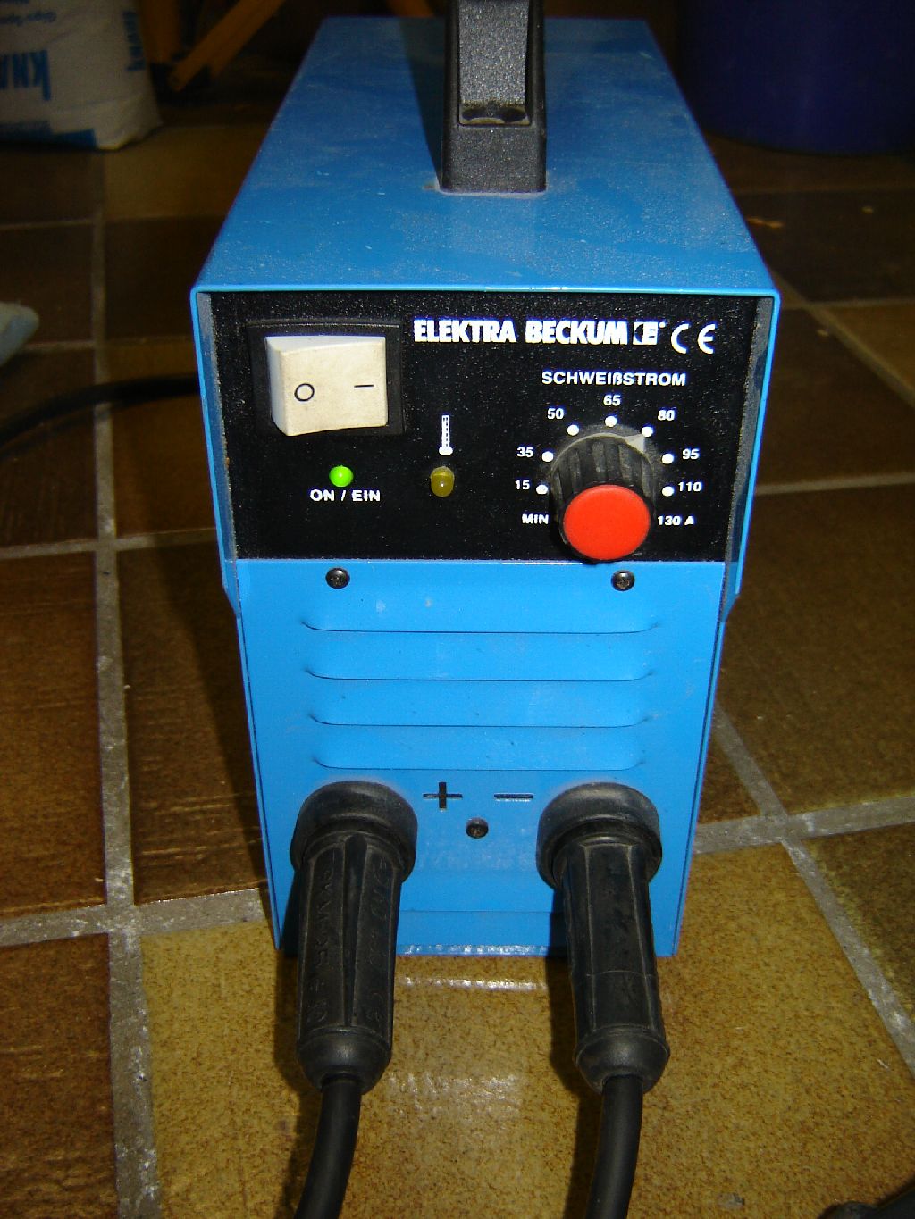

Endlich hatte ich mal wieder ein wenig Zeit um an meinem Steinbackofen weiter zu bauen.
Die Tür musste ja noch umgebaut werden.
Die kleine Schlupftür sollte einen anderen Schließmechanismus bekommen.
Die große Tür ist ja auch noch nicht in Funktion, da ich sie mit 2 Schweißpunkten am Rahmen
befestigt hatte. Also wurden die Schweißstellen geöffnet und die Tür bekam einen Griff
und einen eigenen Schließmechanismus.
Zuerst habe ich den Griff gebogen und an die "große Tür" geschweißt.
Anschließend wurde der Knauf der Schlupftür abgetrennt, die Öffnung verschweißt und die Naht geglättet.
Danach habe ich für den neuen Griff eine entsprechende Bohrung eingebracht und den Mechanismus montiert.
Abschließend habe ich für die "große Tür" noch einen Riegel angefertigt und diesen am Rahmen montiert.
Die Tür ist jetzt vorerst einmal eingeölt. Diese werde ich noch entfetten und mit Ofenlack behandeln.
Ein paar Bilder von den heutigen Aktivitäten folgen:
(206.04 KiB) 836-mal heruntergeladen
Jetzt steht mir die große Türöffnung auch zur Verfügung.
Ich finde meine Tür nun perfekt. :mmeinung:
Fragen beantworte ich selbstverständlich gerne.
