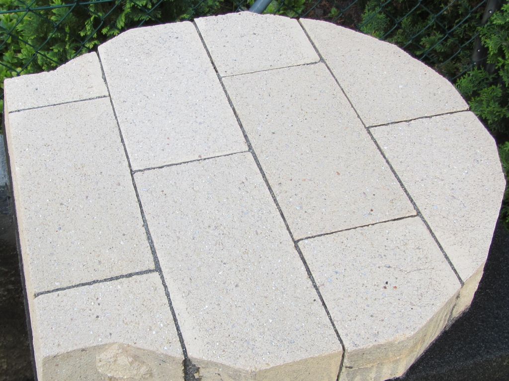

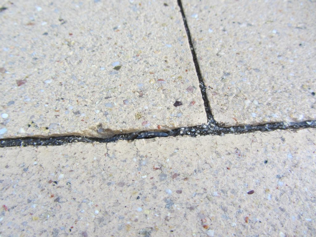

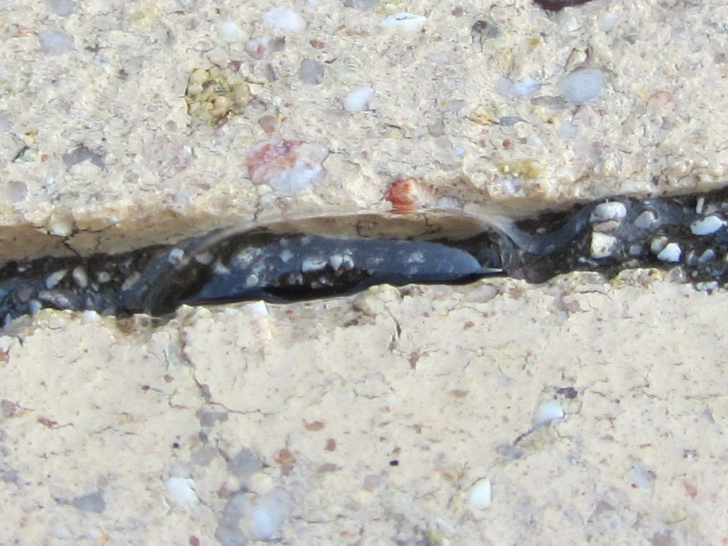

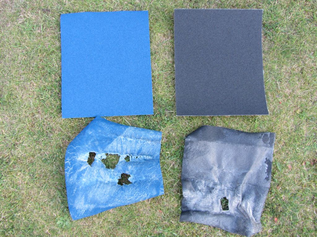

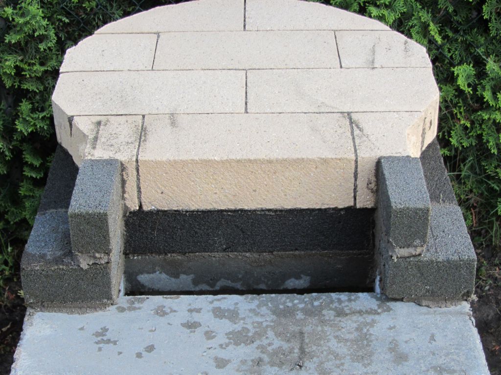

Ich habe gerade den ersten Versuch gestartet:
Eine halbe Waschbetonplatte draufgelegt und damit dann geschliffen. Das klappt prinzipiell ganz gut, jedoch ist die Abtragsrate gering. Dann habe ich versuchsweise noch Sand dazugenommen - das schleift dann gefühlsmäßig etwas besser.
Man sieht jetzt, dass die Steine relativ unregelmäßig sind. Ich habe über alle Steine hinweg schon eine ebene Fläche, aber zu den Fugen hin fallen die Steine teilweise 1-2 mm ab. => So viel müsste ich also insgesamt noch abtragen, um eine ganz ebene Fläche zu bekommen.
Vermutlich finde ich mich damit ab, dass ein paar Kanten bleiben.
Wenn es mich packt, probiere ich es noch mit Fächerscheibe (trocken) oder grobem Schleifpapier (nass).
Beiträge: 1063
Re: Planung Ovi's Backofen
Beitrag von ovi »

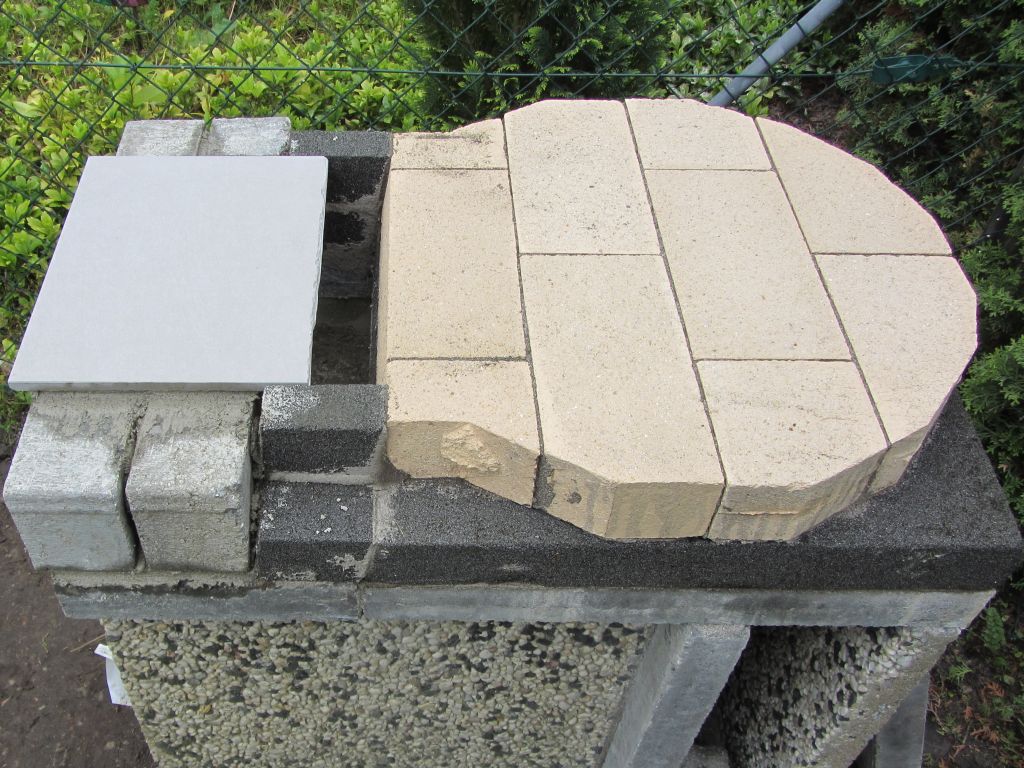

So sieht es jetzt aus. Mit der Fächerscheibe mache ich bei meinem Talent vermutlich mehr kaputt als besser, daher habe ich beschlossen, dass mir die Backfläche so reicht.

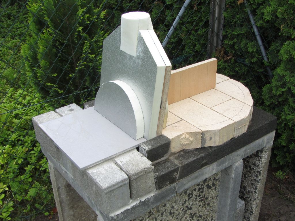

Als nächstes kommt die spätere Fläche vor dem Backofen.
Beiträge: 1063
Beitrag von ovi »

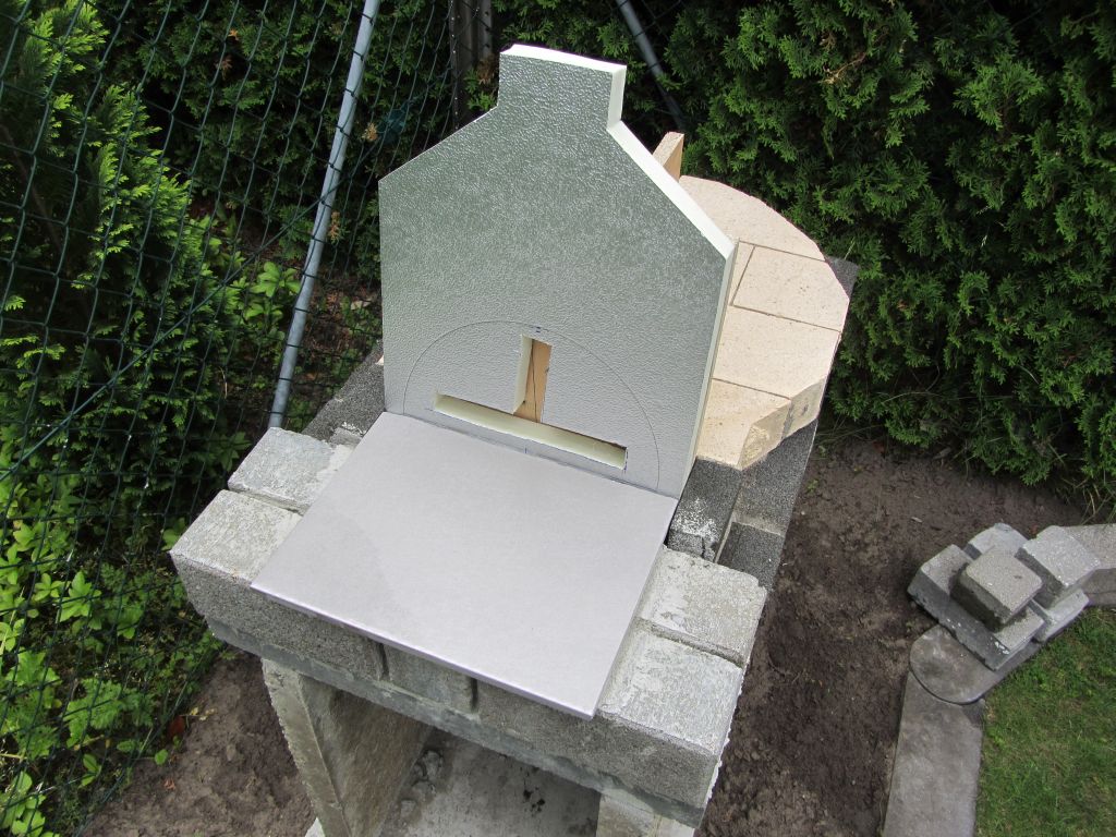

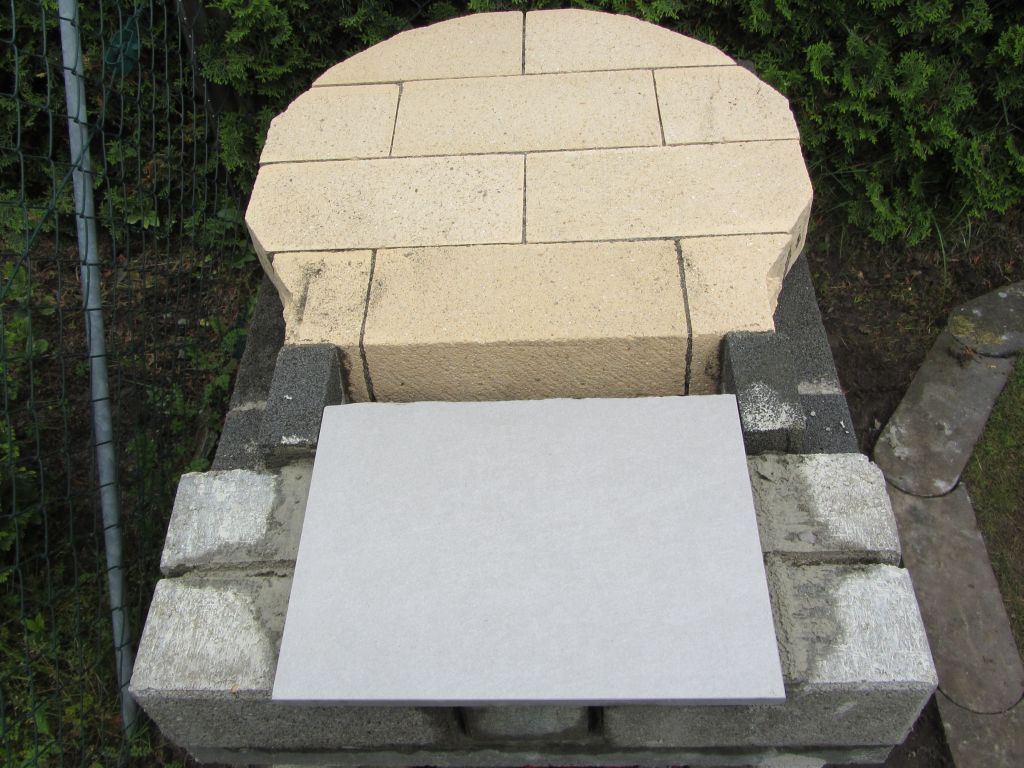

Wieder ein Stückchen weiter:

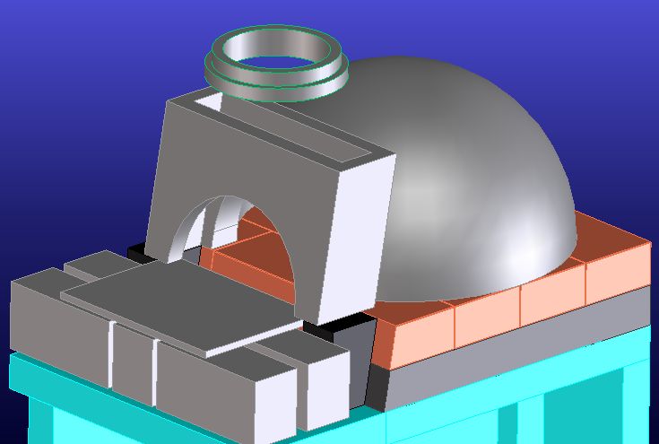

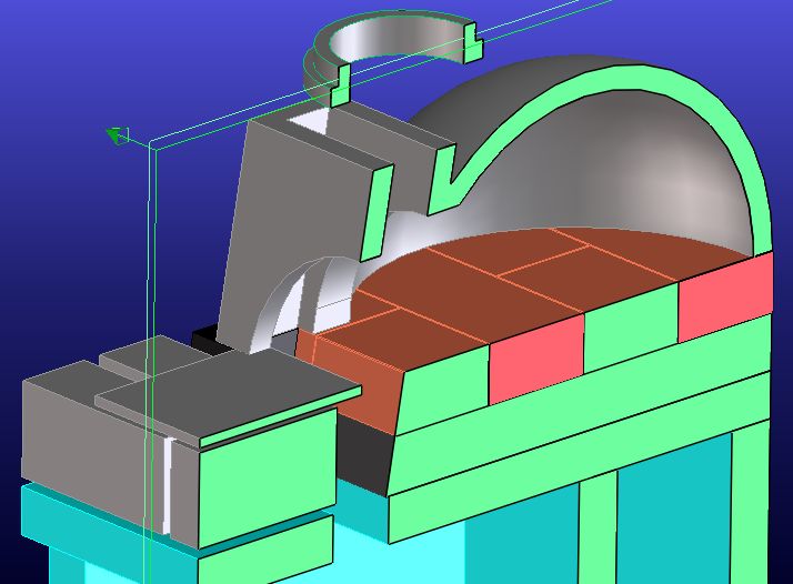

Nun kommt bald der spannende Teil, die Kuppel. Ich habe die Maße nochmal geändert und baue nun 450 mm Durchmesser innen:

Wie hast Du eigentlich das Ausräumen der Glut geplant?
:frage:
Beiträge: 1063
Beitrag von ovi »
Diavolo hat geschrieben:Wie hast Du eigentlich das Ausräumen der Glut geplant?
Das ist noch nicht ganz klar, jedenfalls soll sie durch das Loch fallen.
Entweder ich schiebe die Tür soweit hoch, dass ich unten drunter her komme (dafür müsste ich den rechteckigen Teil des Abzugs allerdings noch weiter nach oben verlängern). oder ich schiebe sie gaaanz nach unten, und kippe sie dann nach vorne (Mechanismus / Kulisse).
Mal sehen... ich tendiere zu Nr. 2

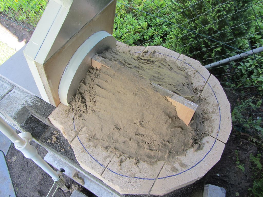

Beitrag von ovi »

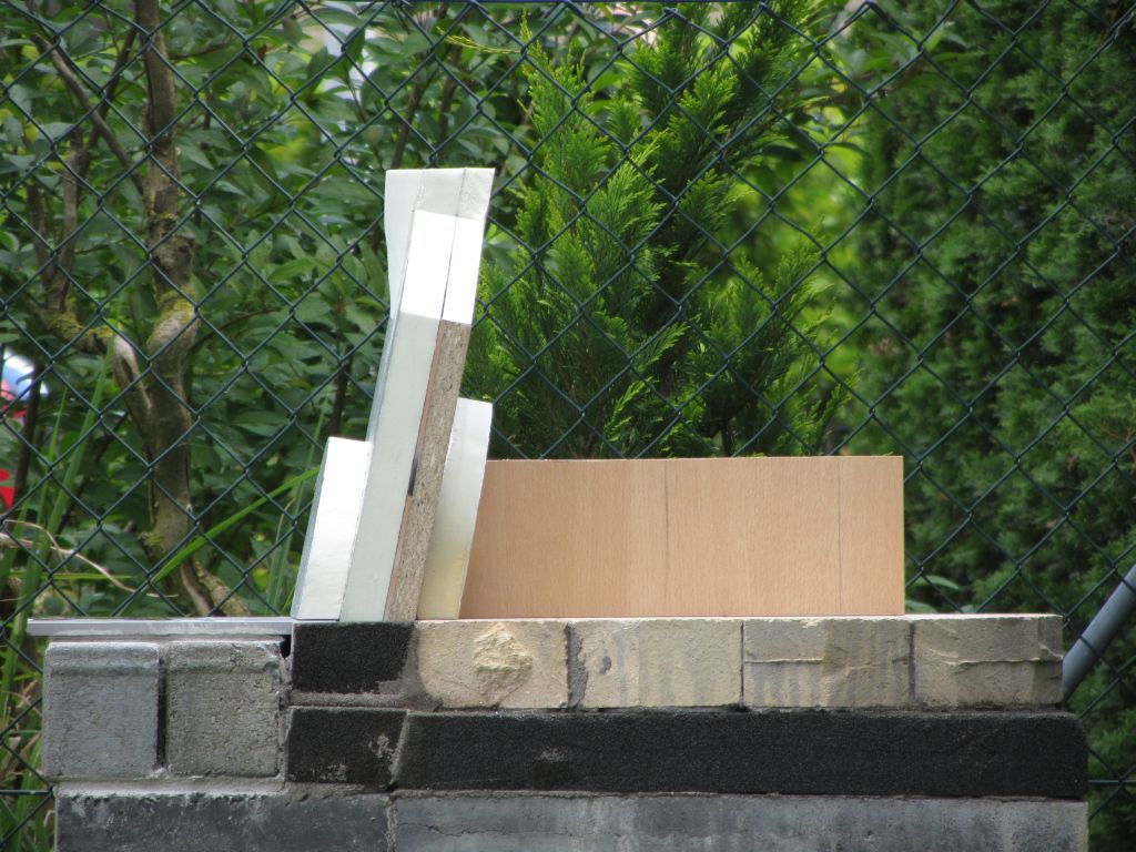

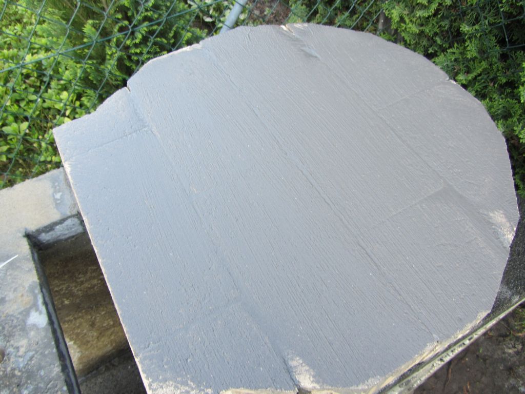

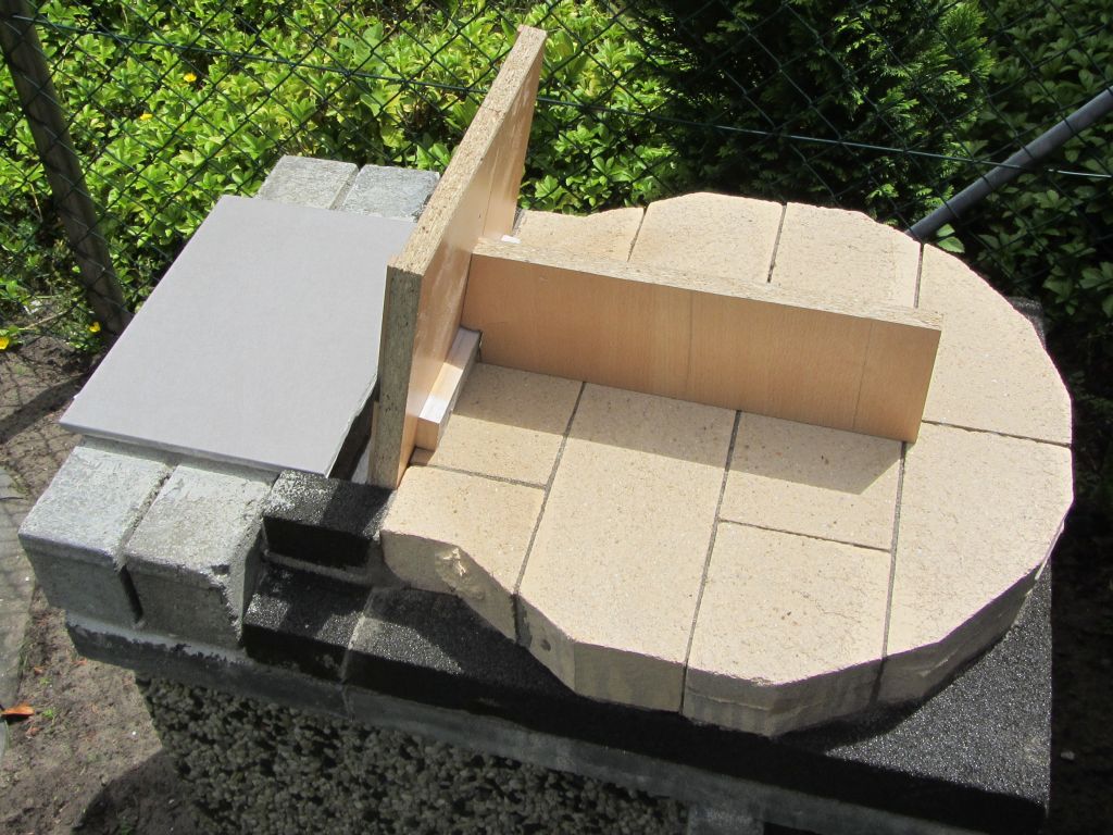

Wieder ein Schritt weiter. Die Kerne sind vorbereitet:
Die Ränder der Spanplatten werde ich noch mit breitem Klebeband versiegeln, damit sie nicht so schnell quellen.
Dann geht es ans Formen der Kuppel. Das würde ich gerne heute machen, aber das Wetter ist zu unbeständig.

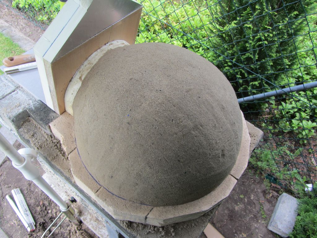

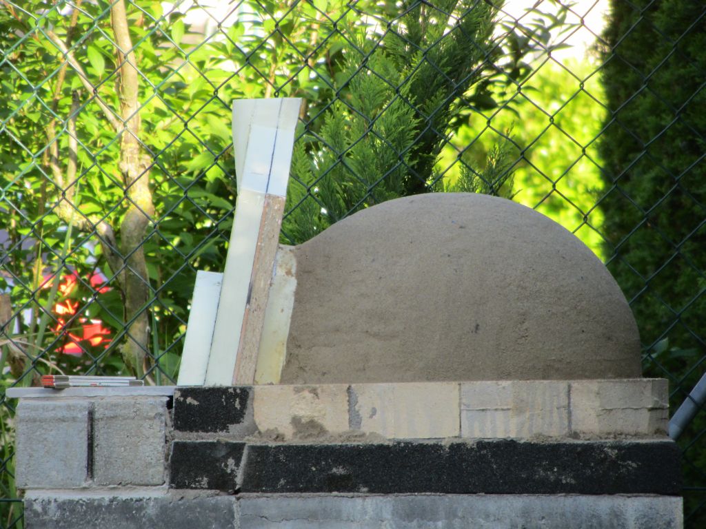

Beitrag von ovi »

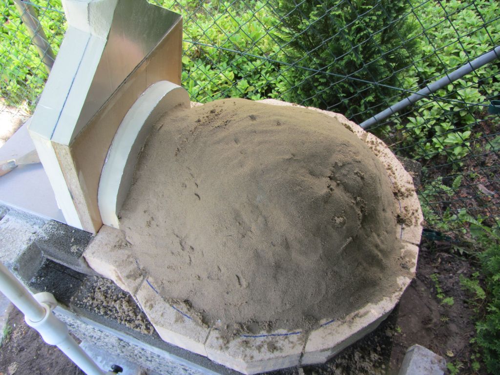

Mit etwas Mühe konnten wir gestern noch eine blaue Stelle am Himmel erkennen und haben dann doch weitergemacht.
17:40 Uhr
Um kurz nach 20 Uhr war der Sandkern fertig.
Sehr sauber gearbeitet! :applaus:
