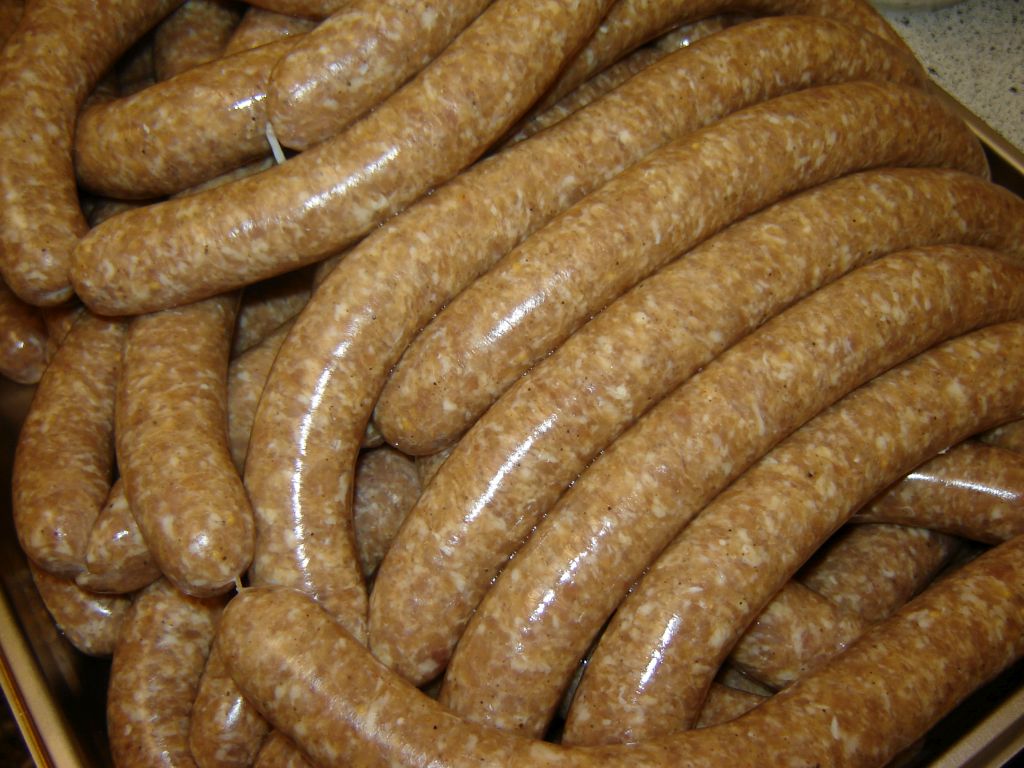

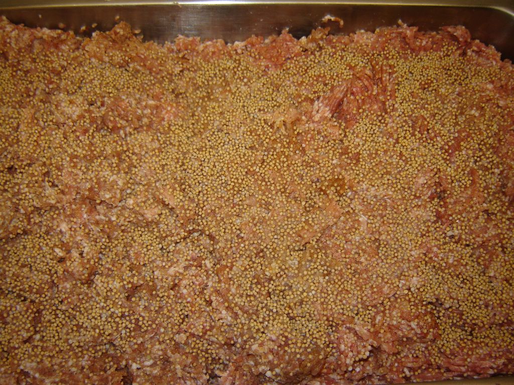

10 Kilo "Heilig-Abend-Pfefferbeißer" im Schnelldurchlauf ...
... es sind 84 Stück je ca. 120 Gramm geworden ...
Bei Fragen bitte fragen!

Saubere Arbeit Steini ,
2 oder 3 mm Scheibe ?
:respekt:

wursti hat geschrieben:Saubere Arbeit Steini ,
:respekt:
3 mm!

An dieser Stelle muss ich mal einen ganz lieben Dank an meine liebe Frau loswerden (nicht nur weil Weihnachten ist). :danke: :danke: :danke:
Die Vorbereitung zur Wurstherstellung leiste ich eigenständig. Auch spüle ich sämtliche Arbeitsgeräte später ab.
Aber beim Befüllen der Wursthüllen steht mir mein Weibchen immer gerne helfend zur Seite - zu zweit geht es mit den mechanischen Füllern zweifellos zügiger und einfacher.
Wir hatten heute auch nur einen "Platzer". :gut: :gut: :gut:

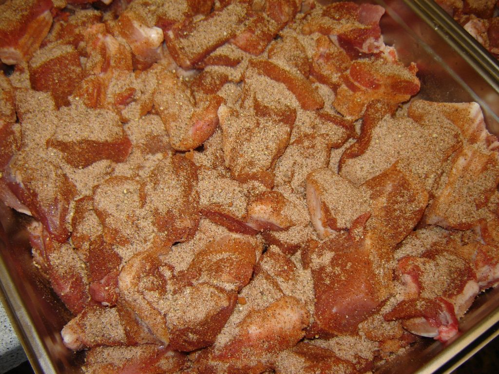

Danke, Jörg! Da habe ich gleich eine aktuelle bebilderte Anleitung. Hast Du Schweineschulter und -bauch genommen? In welchem Verhältnis?
Re: Pfefferbeißer
Wolfgang EG hat geschrieben:Danke, Jörg! Da habe ich gleich eine aktuelle bebilderte Anleitung. Hast Du Schweineschulter und -bauch genommen? In welchem Verhältnis?
2 Teile Schweine-Schulter
1 Teil Schweine-Bauch

Sauber Steini, echt gut!
Ich bin mir nur noch nicht im klaren, ob ich Dir das mit nur einem Platzer abnehmen soll.
Wahrscheinlich spielt die Qualität der Därme aber auch eine sehr große Rolle.
Aber ich werde es ja mal Life erleben, wenn wir mal zusammen wursten.
