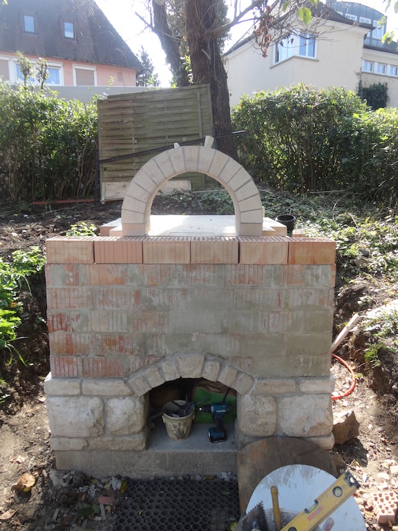

Hallo Andreas,
sieht gut aus deine Baustelle :respekt:
10 cm Auflage reichen auf jeden Fall. Hast du ordentlich Stützen unter deine Schalung gemacht ? Sieht man auf den Bildern leider nicht.

chris hat geschrieben:
.....Hast du ordentlich Stützen unter deine Schalung gemacht ? Sieht man auf den Bildern leider nicht.
Ja, glaub schon, insgesamt 6 Stützen .....
Ist aber auch noch eher "Probeliegen"..... komm einfach gedanklich nicht vom Ascheschacht/Ascherutsche weg....
Ich werde da evtl. was einrichten ohne von vorne zugängliche Schublade.....
Im Moment schwebt mir eine konisch geschalte Öffnung/Schacht vor, die ich dann mit einem auf Mass gegossenen Feuerbetonstein verschließe....im Niveau der Schamottsteine
Gruß, Andreas

Hallo Andreas,
es ist noch nicht zu spät. Ich habe einen Aschenschacht mit Klappe und einen Aschenkasten, ich möchte dieses nicht missen. Ohne Aschenkasten wird die restliche Glut mit dem Kratzer herausgezogen und die Glut fällt auf den Boden. - B r a n d g e f a h r -.

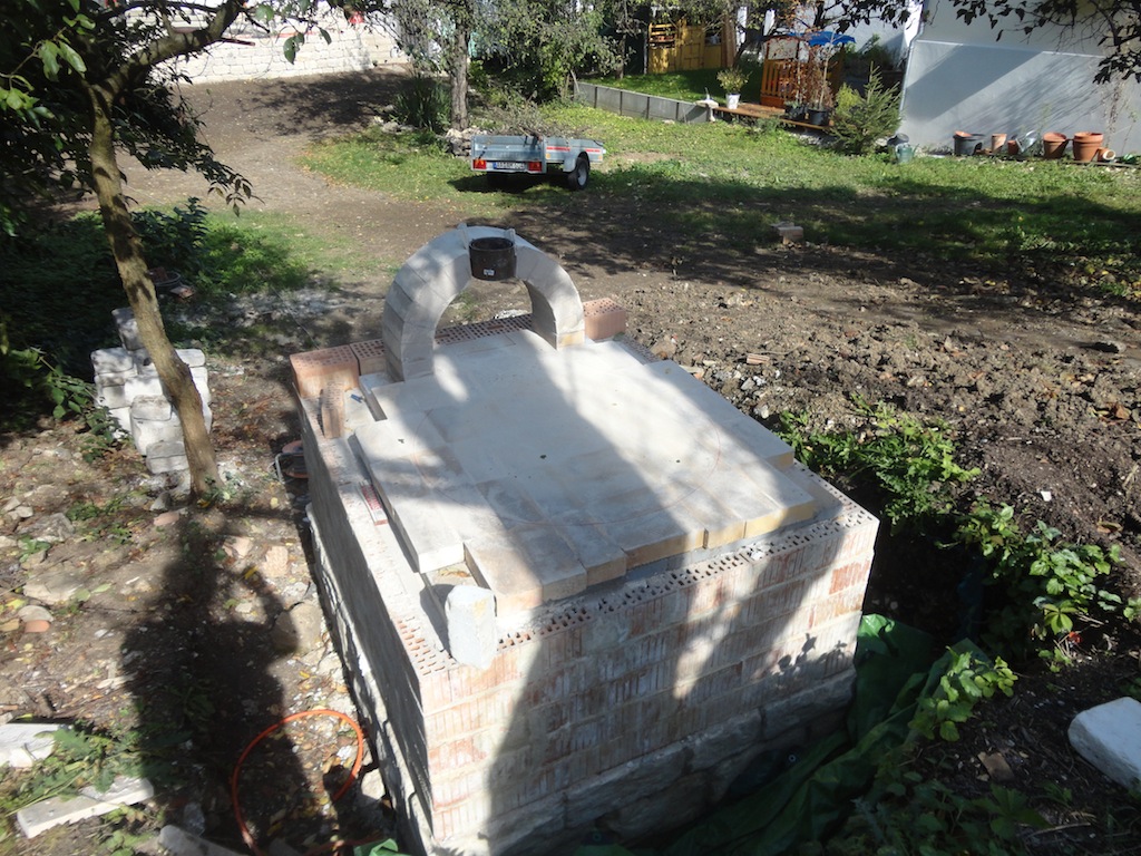

Nach längerer Abstinenz mal wieder ein paar Bilder....
Die Zwischendecke ist schon länger fertig, hab ich doch glatt keine Bilder von :wirr:
Hier jetzt mal der Boden und der Bogen...
Der Boden ist auf 5cm Kalziumsilikat mit Schamottmörtel geklebt und anschliessend mit dünnflüssigem Schamottmörtel übergoßen und verfugt...
Dann hab ich den Boden mit einem Schamottestein plan geschliffen. Vorne erkennt man vielleicht ein losen Stein? Darunter verbirgt sich der spätere Ascheschacht...
Nun die Bilder

Hi Rombach-Castle,
gefällt mir :gut: .
Die Ascherutsche : Wie ist der Weg bis nach unten geplant? Der untere Bogen ist recht tief. Wie wird das werden?
Die Bögen sind schön: der untere rustikal, der obere sieht ziemlich perfekt aus. :respekt:

einback hat geschrieben: Die Ascherutsche : Wie ist der Weg bis nach unten geplant? Der untere Bogen ist recht tief. Wie wird das werden?
Das weiß ich noch nicht :pfeifend:
Wollt mir die Möglichkeit einfach offen halten...hab so ein paar Ideen, wie ich eine Ascherutsche später mal umsetzten könnte.
Die Bögen sind wegen der Gesamtidee so unterschiedlich....der Sockel sollte nicht so hoch werden....wenn ich mal fertig bin, wird man (hoffentlich :pfeifend: ) erkennen, warum.

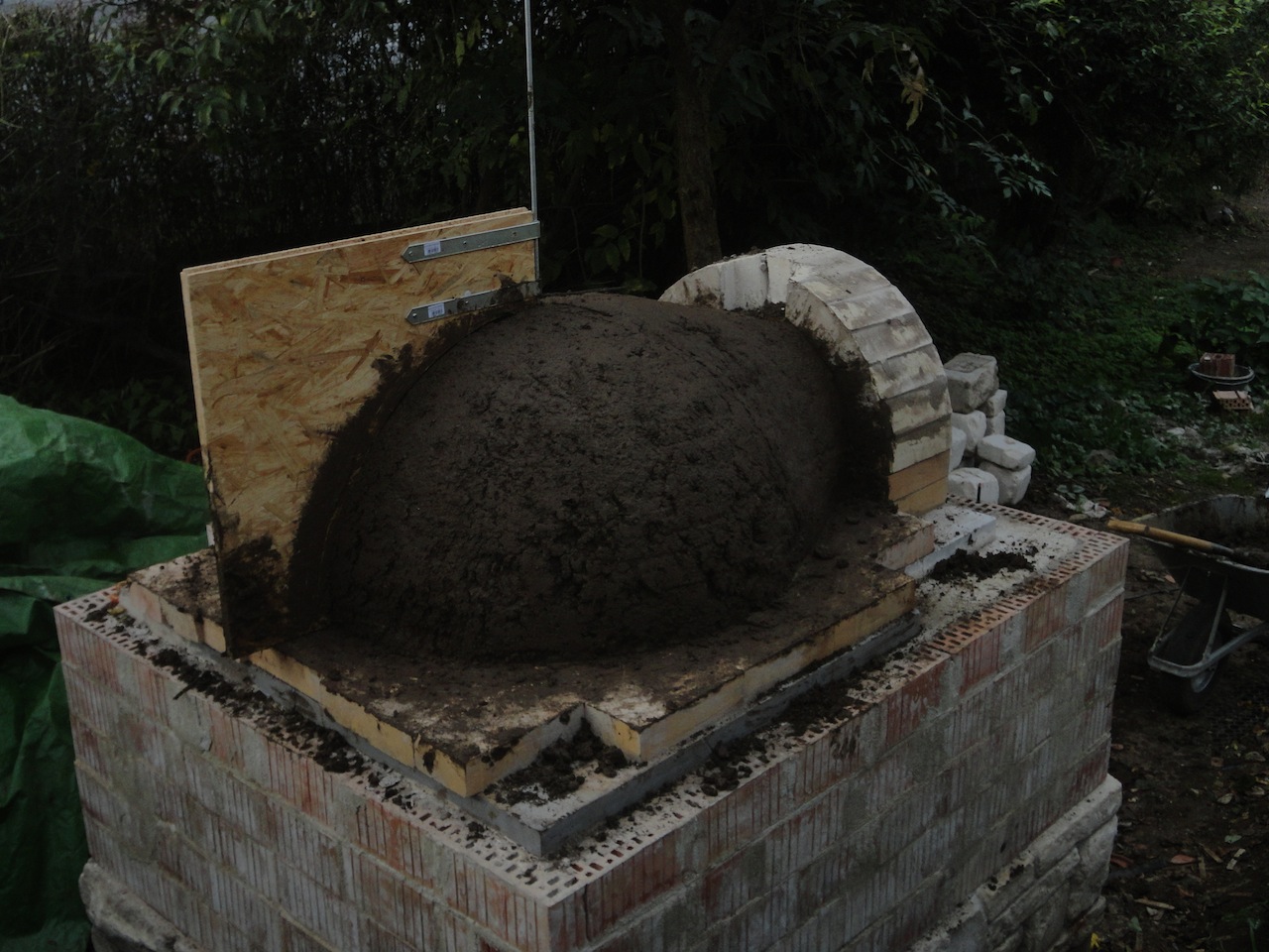

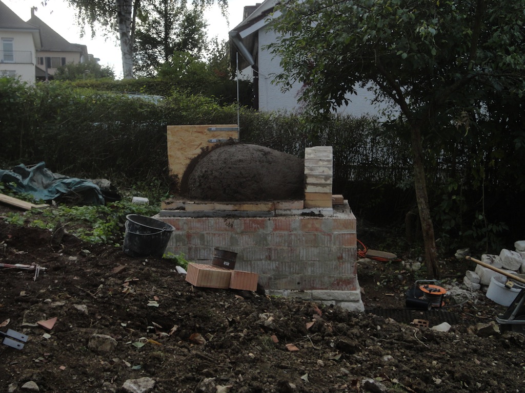

Hab dann heute mal die Lehmform für die Kuppel gemacht und mir dazu eine Schablone gebastelt...
vielleicht dient es ja als Anregung für zukünftige Bauten, falls nicht schon bekannt..?
Die Feinarbeiten sind auf den Bildern noch nicht zu sehen, da war es schon zu dunkel!
Gruß Andreas

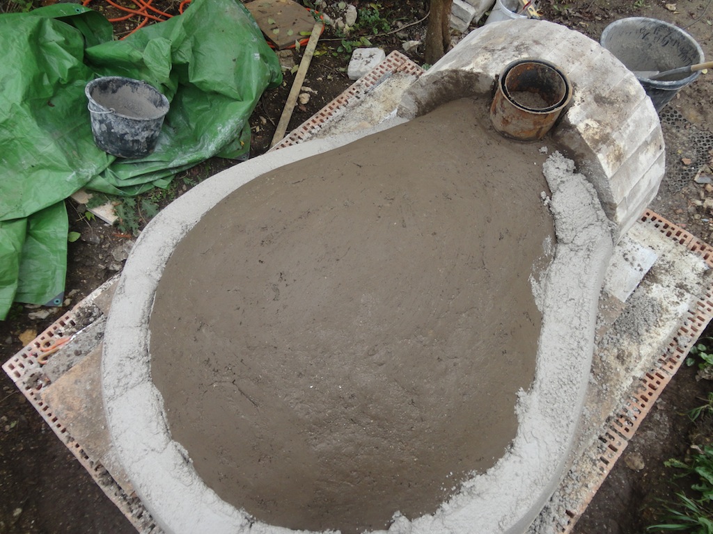

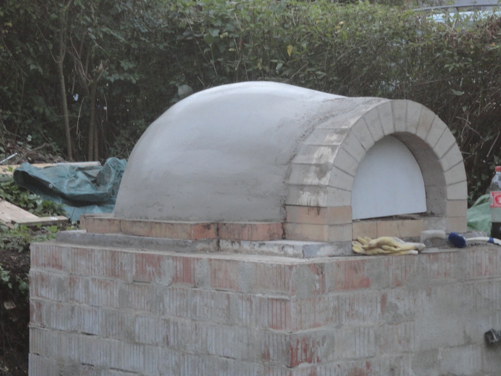

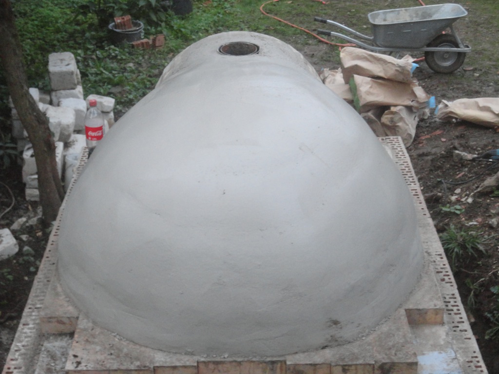

Hallo in die (schweigsame) Runde der :sbof:
Hab jetzt wohl die letzte Gelegenheit, zumindest vorerst genutzt die Kuppel zu betonieren.
Ich muss sagen, der Feuerbeton ist :ksmodus: "Verarbeitungshaptisch" :ksmodus:
eine ganz feine Sache... :mmeinung:
Habe fast 15 Säcke á 25kg verbraucht...gewisse Unebenheiten bedeuten dann eine lokale Mehrdicke .. :pfeifend:
Hier nun die Bilder:
