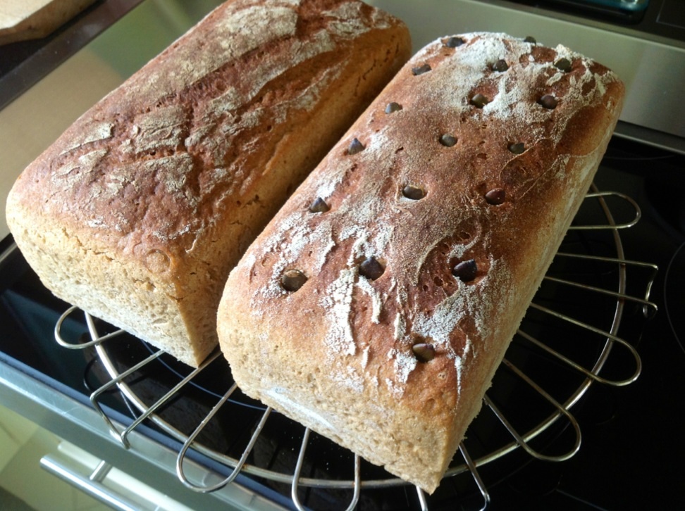

Für 2 ca. 750 g Brote:
450 g Roggenmehl Typ 1370
450 g Weizenmehl Typ 1050
20 g Anstellgut (aus eigener Zucht)
10 g Hefe
1 TL Brotgewürz
1 EL Backmalz (Demeter)
25 g Salz
1 EL Kümmel, ganz
ca. 650 ml Wasser
24 Std. vor dem Backen: das Anstellgut mit 150 g Roggenmehl und ca. 150 ml Wasser zu einem Teig rühren und mit einer Folie verschlossen an einen warmen Ort stellen (25 - 27 *C)
Danach in ca. 650 ml lauwarmem Wasser die Hefe und das Backmalz auflösen.
Zum inzwischen aufgegangenen Sauerteig 300 g Roggenmehl ,450 g Weizenmehl, 25 g Salz, das Brotgewürz und den Kümmel geben.
Während des Knetens langsam die 650 ml Wasser mit Hefe etc. zugeben. Hierbei auf die Konsistenz achten. Es solte ein fester Teig entstehen. Ca 12 min homogen kneten.
Wer Backformen mag: Teig teilen und direkt in die Form geben. Abgedeckt ca. 3 Stunden an warmen Ort gehen lassen.
Fürs freie Schieben: Teig in der Rührschüssel belassen und abgedeckt ca 3 Stunden gehen lassen. Danach teilen und rund wirken. Nochmals ca 1 Stunde ruhen lassen.
Holzbackofen: Bei ca. 270*C einschiessen. Anfangs stark schwaden! Backzeit ca 1 Stunde.
Im Elektroofen: bei 250*C im gut geschwadeten Ofen einschiessen und nach 10 min auf 170* Grad runterschalten. 40 min. fertig backen.
Viel Spaß beim Ausprobieren

- Hier als Beispiel in der Form gebacken und noch mit Kürbiskernen verziert

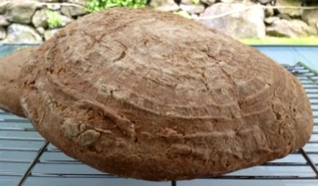

Frisch aus dem Holzofen: Werjeser Landkruste - heut mal frei geschoben.

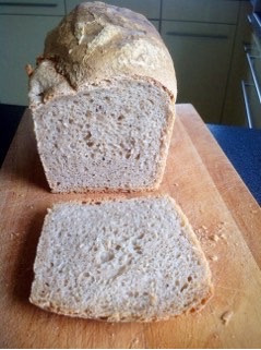

Neue Variante "Panta Rhei": mit Dinkelpoolish, gibt tierischen Ofentrieb und wunderbare Elastizitât. Poolish: Gute 12 h RT, einen halben Teelöffel Hefe , 500g Mehl, 500ml Hazweinull. Schmecken tuts übrigens auch...

Boah, die Brote sehen ja alle sehr lecker aus

Ja, schöne Brote.
Und noch nen Tipp, HB:
Sollten sich deine Formen weiterhin als zu anhänglich zeigen: Backtrennspray kann ich aus eigener Erfahrung sehr empfehlen.

Außer der oberen Kruste sehen die Brote eher blass aus. Auch im unteren Bereich fehlt etwas mehr " Farbe". Aber das ist ja bekanntlich Geschmacksache und wer so helle Brote mag, warum nicht.
Allerdings bekommen die Brote erst richtig Geschmack wenn sie besser durchgebacken sind.
