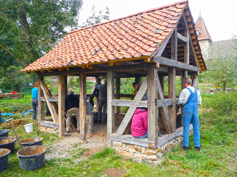

PS: 'Steinofen in Japan' erinnert mich an jemand, den ich voriges Jahr in BS wärend eines Workshops kennenlernte
Kennst Du das Foto?
Re: Kleinen Lehmofen auf Palette bauen?
DJTMichel hat geschrieben:PS: 'Steinofen in Japan' erinnert mich an jemand, den ich voriges Jahr in BS wärend eines Workshops kennenlernte
Das wäre ja echt ein Knaller. :gut:

Nix besonderes, Markus. Im Pfarrgarten wurde dieses Fachwerkhaus von Freiwilligen errichtet und ich war einen Tag dabei.
Dein Link gefällt mir gut, ein richtig gut gemachter Film (auch wenn ich mit meinem DDR-Englisch nur einige seiner gesprochenen Sätze verstehe ;) ).
