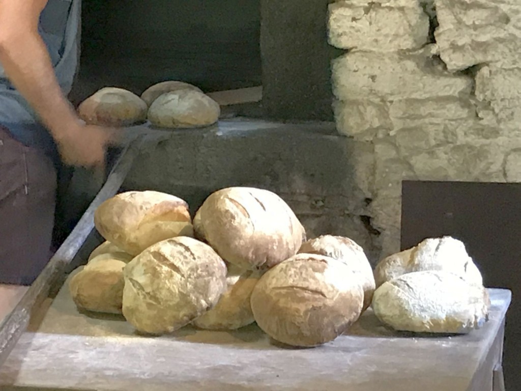

- IMG_2892.JPG (154.41 KiB) 10019 mal betrachtet

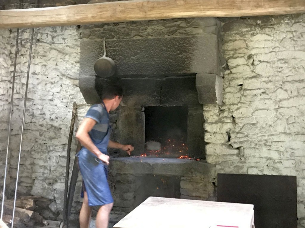

- der Backoffen hatte einen Innendurchmesser >3m... die ca. 20 Brote wirkten sehr alleine... es hätten bestimmt 50 Brote Platz gehabt.

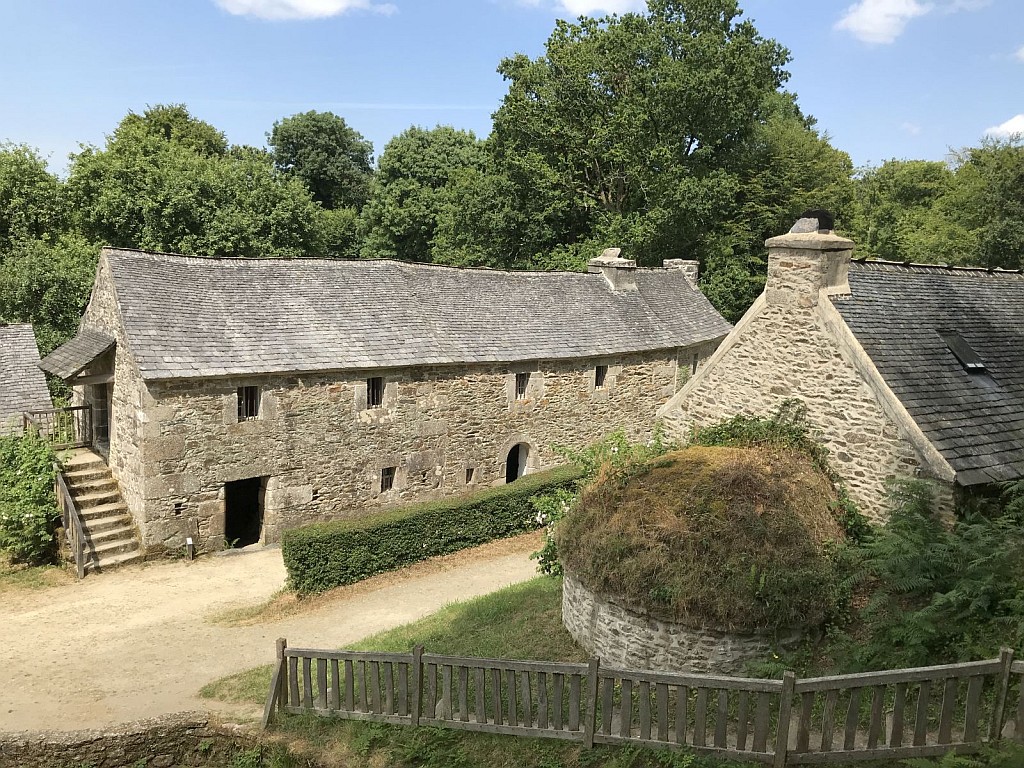

- grosser historischer Brotbackofen von aussen (grasbewachsene Halbkugel)

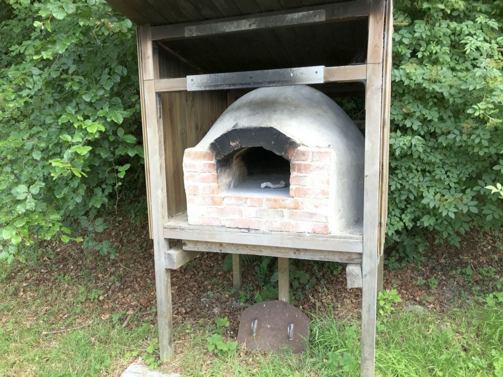

und dann hatte ich noch die Möglichkeit einen sehr einfachen Backofen anzusehen... dabei dachte ich mir, dass das ja nicht so kompliziert sein kann... und legte im Spätsommer los...
- kleines Backofenprojtek im Museumsdorf, wo den Besuchern erklärt wurde, dass es kein Hexenwerk ist, so einen Backofen zu bauen

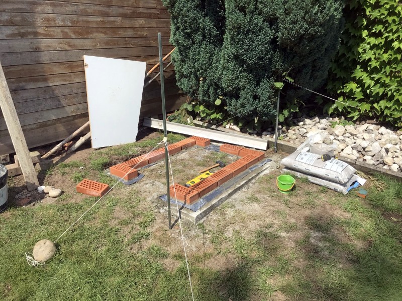

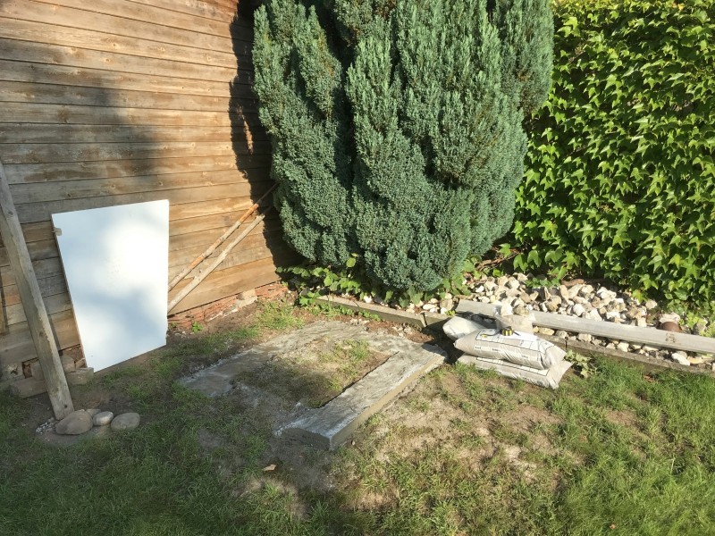

Spatenstich war am 24.8.2019... ca. 40cm tiefes Fundament aus Beton... Feuchtigkeitssperre... gemauert mit normalen Ziegelsteinen und Beton...
vielleicht als Anmerkung - ich bin absoluter Laie, was Mauern und Betonieren angeht...

- IMG_3437.JPG (185.55 KiB) 10016 mal betrachtet
- IMG_3494.JPG (234.24 KiB) 10016 mal betrachtet
- IMG_3502.JPG (233.44 KiB) 10016 mal betrachtet
- IMG_3513.JPG (191.95 KiB) 10016 mal betrachtet

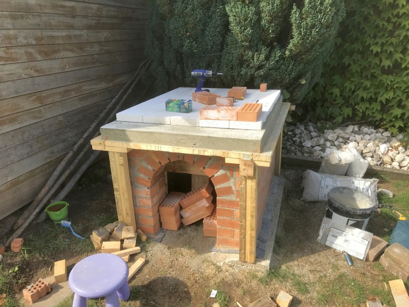

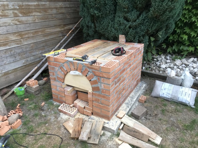

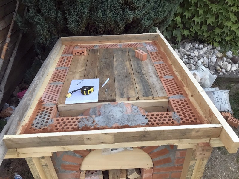

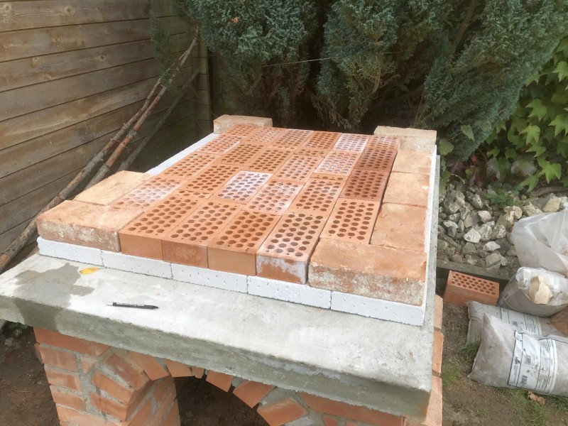

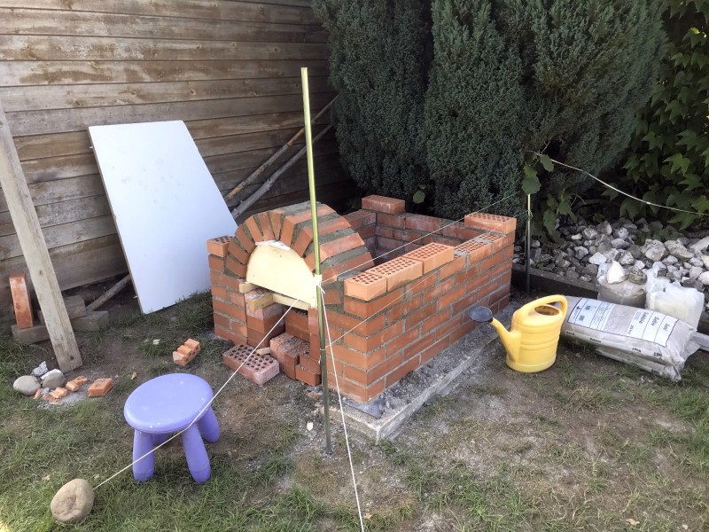

weiter gings Ende September mit der Bodenplatte des Backraums... Verschalung, Armiereisen. Grösse ca. 140x105 und 10cm Dicke... obendrauf 5cm Porenbetonsteine als Isolierung
- IMG_3586.JPG (206.16 KiB) 10014 mal betrachtet
- IMG_3806.JPG (172.36 KiB) 10014 mal betrachtet
- IMG_3875.JPG (169.86 KiB) 10014 mal betrachtet

Re: Steinbackofen mit Blechverkleidung
Oh, hoffentlich geht das mit den Porenbetonsteinen als Isolierung nicht in die Hose.....
Machst Du die Scamottesteine direkt dadrauf?
Wir haben fast alle als Isolierung Foamglas genommen, sehr druckstabil und Hitzebeständig, aber vieleicht geht es ja auch einfacher.

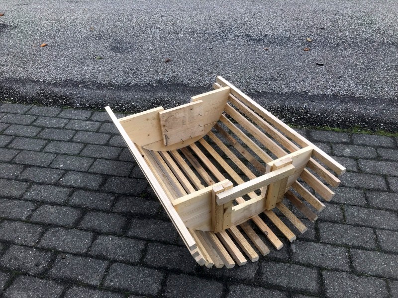

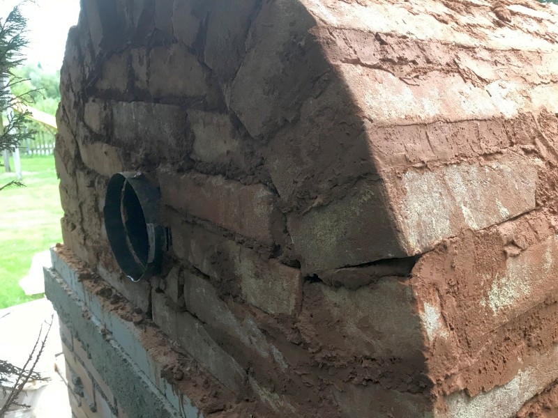

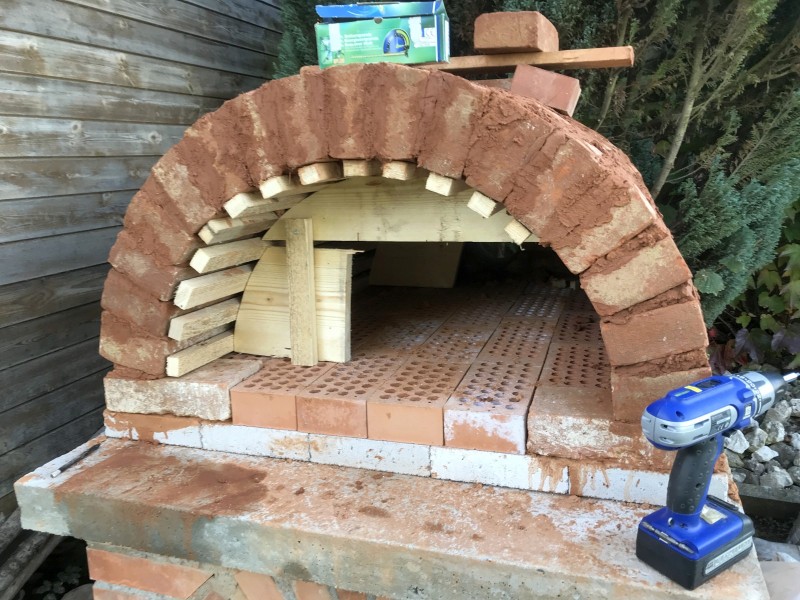

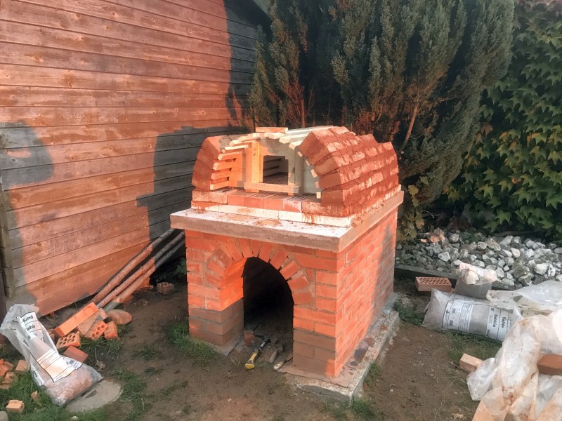

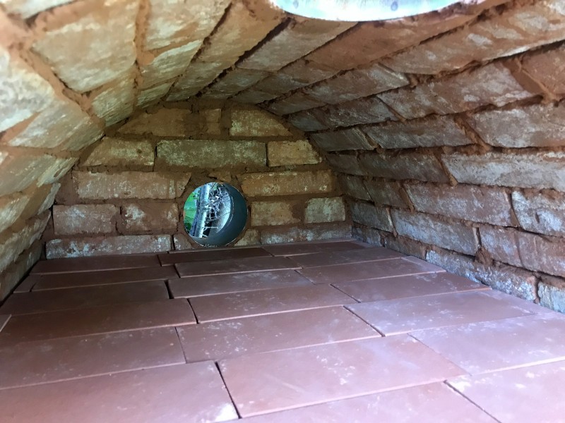

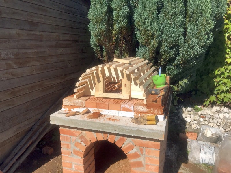

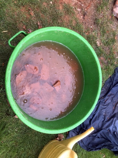

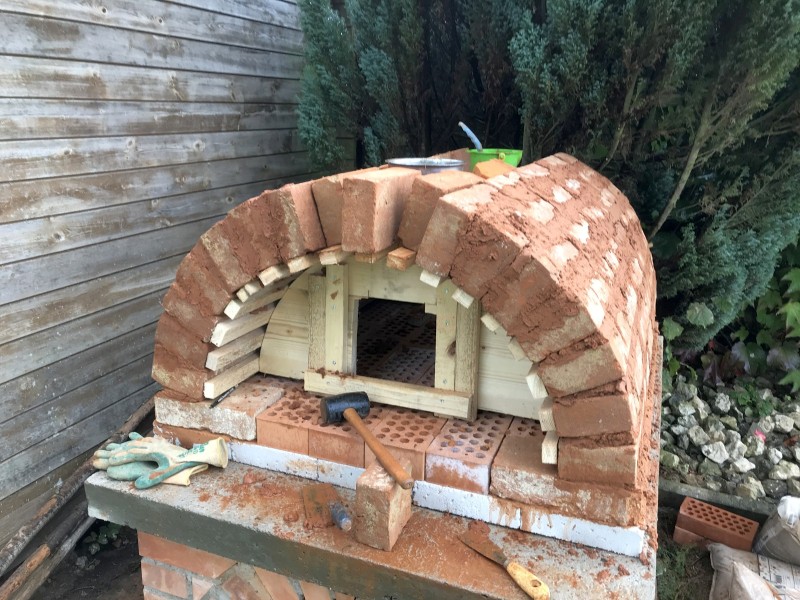

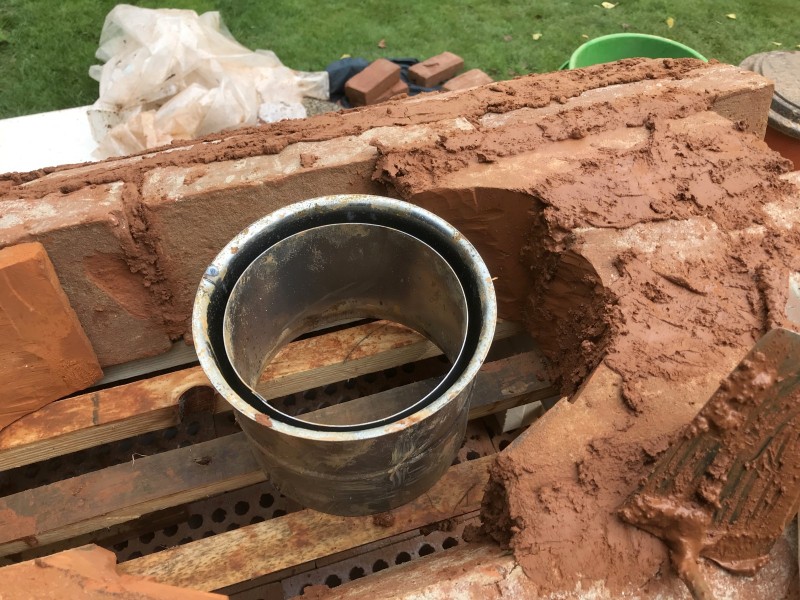

dann gings weiter mit dem Backraum - hier nutze ich alte Backsteine... einige davon waren nicht (richtig) gebrannt und sind beim Verlad kaputt gegangen - da kam mir die Idee, dass ich die in Wasser einweichen könnte und als Lehm verwenden könnte, daher wurde der Backraum ausschliesslich mit Lehm und Ziegeln gebaut... ich komme später nochmals darauf zurück evtl. in einem separaten Thread... hier erst mal die Bilder und Infos wie es weiterging
der Backraum ist in Tunnelform ausgeführt - merci ans Forum, den Begriff habe ich hier gelernt...
er hat die Innenmasse von ca. 100x80cm - die Höhe habe ich auf 35cm ausgelegt...
auf den Porenbetonsteinen habe ich noch Zielgelsteine für eine bessere Wärmespeicherung verlegt - Löcher wurden später mit Sand aufgefüllt, erst darauf kamen die Schamottsteine
auf der Rückseite gibt es ein 150mm Rohr als Frischluftzufuhr mit Vorbereitung für Schieber (Schlitz im Rohr) - oben ist eine 150mm Öffnung für den Kamin
viele Gedanken habe ich mir gemacht, wie ich die Stützkonstruktion wieder rückbauen kann... der Notfallplan war, einfach rausbrennen, aber den hat es zum Glück nicht gebraucht...
- IMG_4012.JPG (118.29 KiB) 10011 mal betrachtet
- IMG_4015.JPG (156.52 KiB) 10011 mal betrachtet
- IMG_4017.JPG (246.18 KiB) 10011 mal betrachtet
- IMG_4021.JPG (171.43 KiB) 10011 mal betrachtet
- IMG_4026.JPG (167.52 KiB) 10011 mal betrachtet
- IMG_4029.JPG (114.18 KiB) 10011 mal betrachtet
- IMG_4035.JPG (176.54 KiB) 10011 mal betrachtet
- IMG_4037.JPG (173.36 KiB) 10011 mal betrachtet
- IMG_4039.JPG (172.33 KiB) 10011 mal betrachtet
- IMG_4043.JPG (163.95 KiB) 10011 mal betrachtet
- IMG_4122.JPG (166.85 KiB) 10011 mal betrachtet

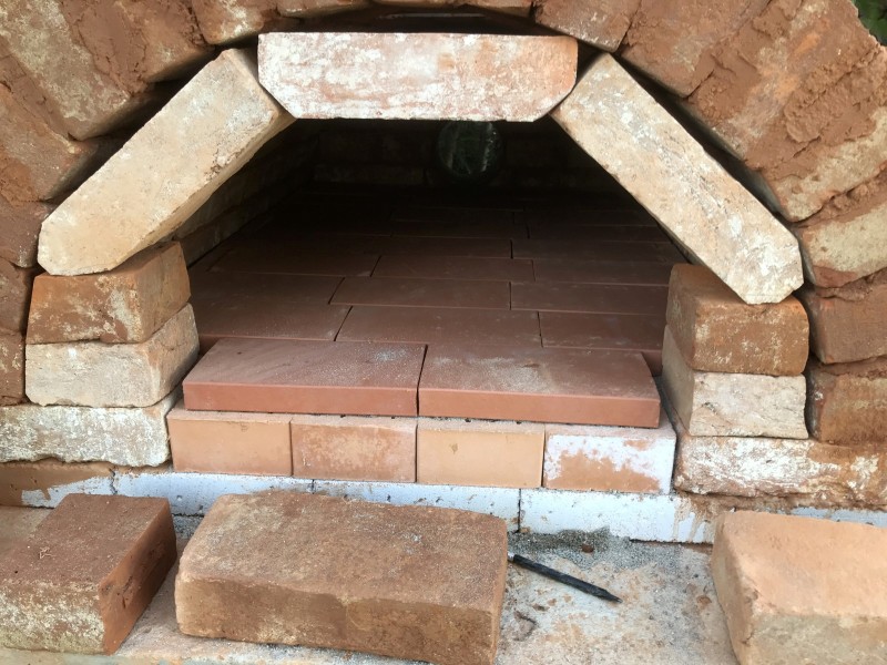

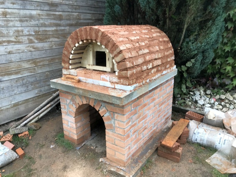

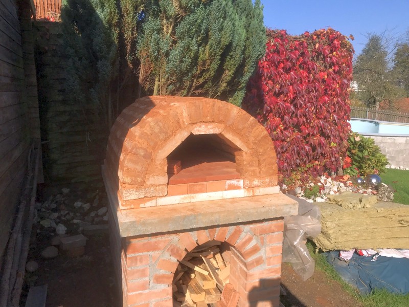

der "Tunnel" war Anfang Oktober fertig - das Wetter war noch recht gut, so dass der Lehm gut trocken konnte... beim Abdecken habe ich viel "Luft" gelassen, so dass die Feuchtigkeit gut entweichen konnte
den Backraum habe ich dann mit 30mm dicken Schamottsteinen ausgelegt, vorher habe ich wie schon geschrieben, die darunterliegenden Ziegelsteine mit Sand befüllt und eine 5mm dicke Sandschicht darauf verteilt, so dass die Schamottsteine gut liegen
dann habe ich noch den vorderen Teil des Tunnels zugemautert für die Türe - diese Arbeiten waren dann Ende Oktober abgeschlossen
- IMG_4132.JPG (130.2 KiB) 10007 mal betrachtet
- IMG_4133.JPG (155.35 KiB) 10007 mal betrachtet
- IMG_4190.JPG (164.83 KiB) 10007 mal betrachtet

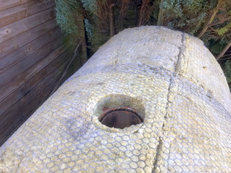

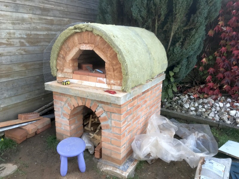

den Tunnel habe ich dann mit 50m Steinwolle und Hasendraht isoliert
