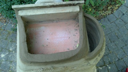

ek 195.jpg (313.57 KiB) 12370 mal betrachtet

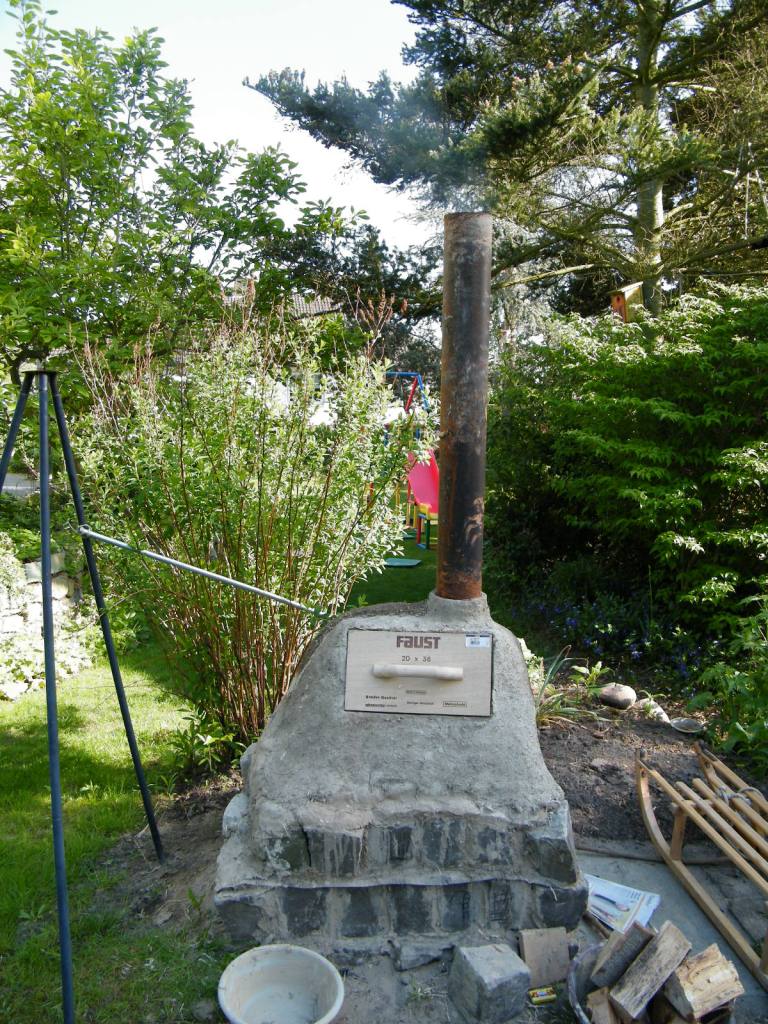

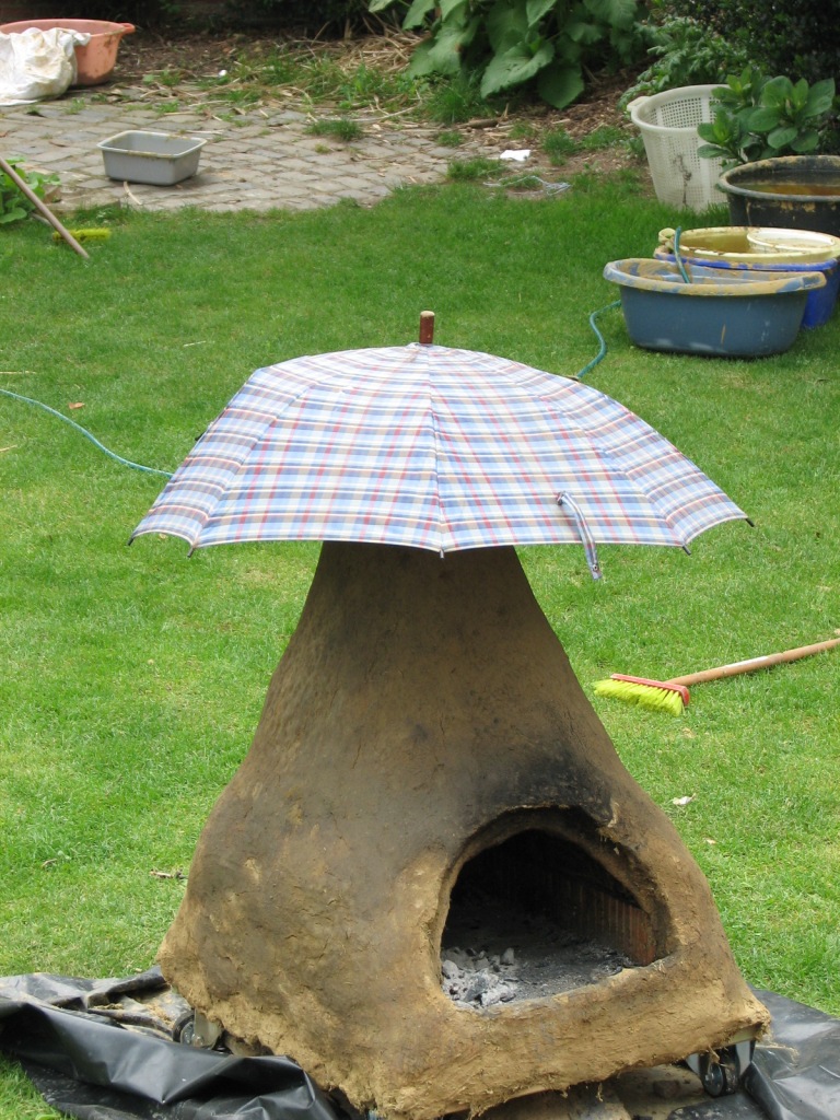

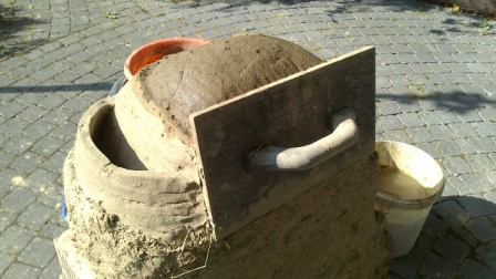

Das war mein Erster. Gebaut aus Lehmkugeln über einem Weidengestell. Inspiriert durch "einfälle statt abfälle - Öfen ganz aus Lehm gebaut"
Er stand auf einem Gestell aus Dachlatten mit Rollen drunter - zum Schieben. Der Schirm als Regenschutz - natürlich nicht im Betriebsmodus...

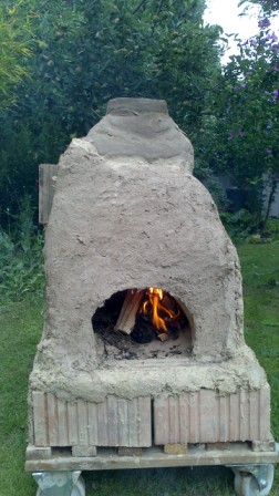

06-12 (21).JPG (232.1 KiB) 12370 mal betrachtet

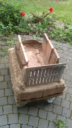

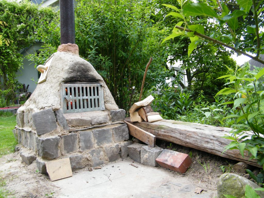

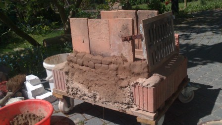

Nummer 2

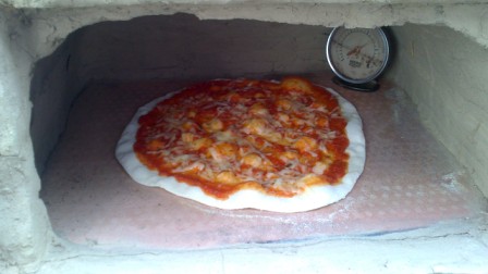

Nicht mehr transportabel, dafür mit indirekter Beheizung. Auf dieser Seite sieht man die Tür vom Brennraum. Links an der Seite ist die Klappe vom Backraum. Dazwischen liegt ein Pizzastein. Gebaut mit Lehmkugeln über einer Sandform. Der Rauch zieht in einem Zug über den Bachraum hinweg.
neuer ofen (65).JPG (210.5 KiB) 12370 mal betrachtet
Auch nichts für die Ewigkeit. Vorallem das Schornsteinrohr hat gewackelt und schließlich ein Loch verursacht. Aber es gab mehrmals sehr leckere Pizza!

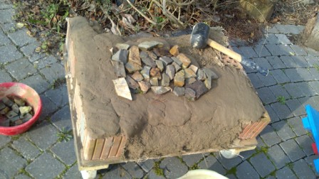

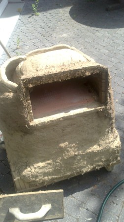

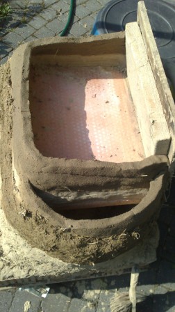

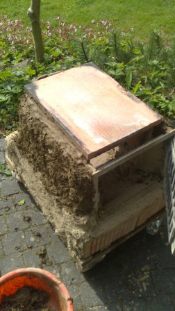

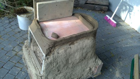

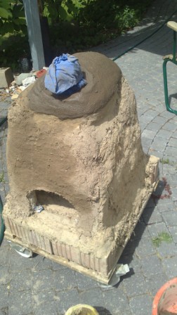

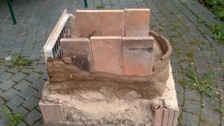

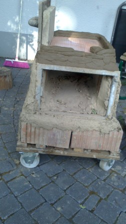

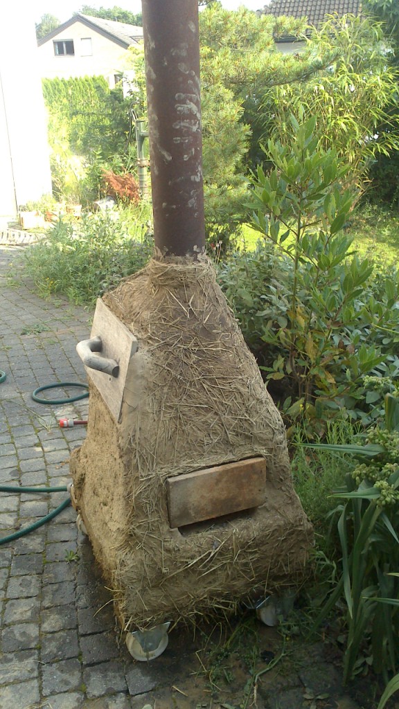

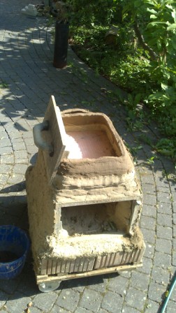

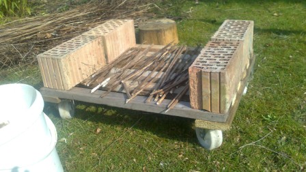

Und hier jetzt meine 2015er Version:
Die eierlegende Wollmilchsau - sozusagen. Transportabel, klein und handlich, mit indirekter Beheizung - finde ich für Pizza und Flammkuchen praktischer (ca. 1/2 Stunde Anheizzeit)
In Bildern:
Er hat sehr gut funktioniert - bis er unten anfing zu qualmen. Das "Gestrüpp" im Fundament hatte sich entzündet. Ich habe es mit dem Gartenschlauch löschen können, aber er war dann nicht mehr stabil. Die sehr dünnen Lehmwände haben erstaunlich gut gehalten. (Vielleicht wegen der "Armierung" aus Draht, die ich hineingesteckt habe?) Aber der als stabilisierende Schicht aufgebrachte Strohlehm hat die große Hitze nicht vertragen. Das Stroh ist im Lehm verkohlt - und dadurch haben die Fasern ja nicht mehr gehalten.
Wie ich dieses Jahr mach, weiß ich noch nicht so genau. Aber über Tipps jeder Art würde ich mich freuen!

Fällt euch eine Faser ein, die nicht so leicht verbrennt, um den Lehm zu stabilisieren?
Re: "Meine schönsten Lehmöfen"
lehmöfchen hat geschrieben: Fällt euch eine Faser ein, die nicht so leicht verbrennt, um den Lehm zu stabilisieren?
Asbest? :tatuetata: :tatuetata: :tatuetata:
Na, besser nicht. Aber wie wäre es mit Glasfasergewebe / -netz????

Faser die nicht so leicht verbrennt? Ja. Hasenstalldraht :-)
Und Bollerwagen.... kuck mal wie viel die Räder tragen?
Evtl wären so Rollen/Räder die an den Sackkarrn dran sind besser?
Die halten schon mal ein paar hundert Kilo.
