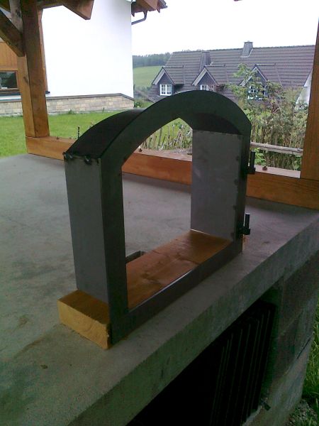

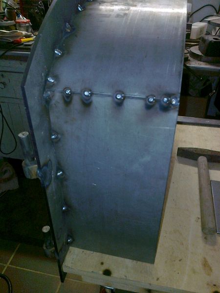

am Wochenende habe ich auch noch an der Tür und dem Rahmen gearbeitet.
Tür 1.jpg (33.21 KiB) 6096 mal betrachtet
Das Türblatt.
Tür 2.jpg (42.89 KiB) 6096 mal betrachtet
Tür 3.jpg (39.67 KiB) 6096 mal betrachtet
Hier musste ein Nagel mit eingesetzt werden um die Lücke zu schließen.
Tür 4.jpg (44.4 KiB) 6096 mal betrachtet
So könnte es mal aussehen.
Tür 5.jpg (46.01 KiB) 6096 mal betrachtet
Tür 6.jpg (44.31 KiB) 6096 mal betrachtet
Tür 7.jpg (42.01 KiB) 6096 mal betrachtet
Ich muss nun noch den Verschluss erstellen und Farbe ins Spiel bringen.
Wie sehen eure Verschlüsse aus? Welche Farbe hat Ihr genommen?

Re: Sauerländer Backofen
Hallo Otti, ich habe bei meinem Türrahmen oben auch Anker angeschweisst und würde sie auch wenns geht an der Seite anbringen, denn zum einen ist der Rahmen und auch die Türe doch sehr schwer. Bei meinem Ofen war der Rahmen in normalem Mörtel eingestezt und es ist
der Mörtel deswegen gerissen. Die Hitze an der Türe war sehr Groß, weil ich zum anfeuern die Türe wegen fehlender Luftzirkulation immer einen Spalt offen lassen mußte. Den Rahmen auf jeden Fall in Schamottmörtel einmauern und mit den Dichtschnüren für eine Elaszität zwischen Stein und Eisen sorgen, denn Eisen hat bei Wärme eine viel größere Ausdehnung wie Stein.
Beschläge brauche ich im Moment keine
Viele Grüße vom sonnigen Hochrhein Gerd
